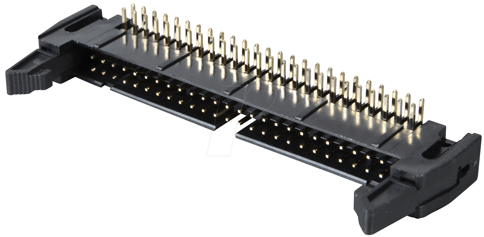

Hallo allerseits,
gibt es diesen 50 poligen gewinkelten Pfostenstecker auch in 180°
gedreht?
Brauche diesen unbedingt, komme sonst in Teufels Küche..
Leider ist das Platinenlayout schon ferig und kann nicht mehr geändert
werden!
Das Platinenlayout ist für den geraden Wannenstecker WSL 50G vorgesehen.
Dieser ist aber zusammen mit dem Flachbandkabel + Pfostenbuchse zu hoch.
Wenn ich jetzt auf den gewinkelten Pfostenstecker PSL 50W (siehe
angehängtes Bild) ausweiche ist mein Platzproblem gelöst aber:
Wenn ich von Bottom bestücke sind pin 1 und Pin 2 usw. getauscht.
Wenn ich von Top bestücke sind Pin 1 und Pin 50 getauscht.
Deshalb würde ich diesen PSL 50W in 180° benötigen oder müsste all diese
mit dem Seitenschneider nachbearbeiten...
#3552014
glaube kaum das die in zwei Versionen hergestellt werden - aber ...
wenn ich jetzt nicht ganz verdreht denke, müsste sich das Problem doch
auch lösen lassen wenn man den Stecker am Flachbandkabel um 180° gedreht
aufpresst.
Sascha
Gast #3552088
Dritte Möglichkeit: ausprobieren, wie fest die Kontakte im Plastik
verankert sind. Bei manchen kann man sie recht leicht herausziehen und
um 180° gedreht wieder reinstecken. Bei hochwertigen sind die Kontakte
an der Stelle angerauht, damit sie fest im Plastik halten.
