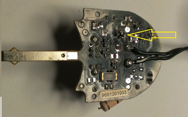

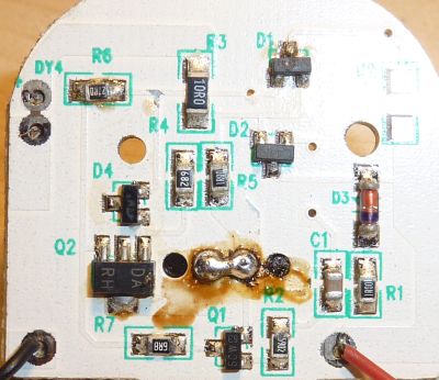

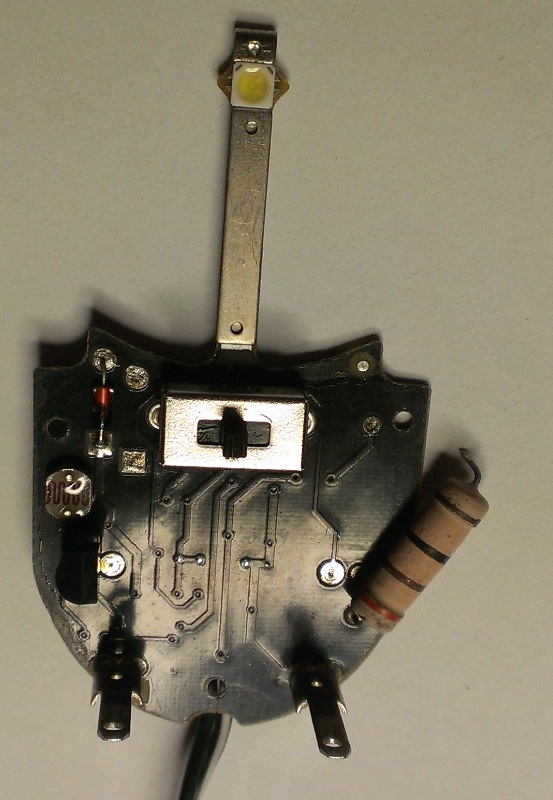

von Dennis S. (dspo)
Zum Thema "Wer konstruiert so einen Mist?" kann ich auch ein Lied
singen... Das Foto zeigt die großartige Schaltung meiner alten
Rückleuchte. Die Frontleuchten-Elektronik schaute ähnlich aus. Beides
war nach wenigen Monaten: DEFEKT! Beides ist nun seit 2 Jahren durch
einfache LEDs mit Vorwiderstand ersetzt: FUNKTIONIERT! Die einfache
Lösung ist eben meist zuverlässiger.
Bei sehr langsamer Fahrweise beginnen die Leuchten zu flackern. Das
betrachte ich als zusätzliches Sicherheitsfeature :-)
von Harald W. (wilhelms)
Es ist umgekehrt: Flackernde Lampen kann man nur schwer lokalisieren.
Dennis S. schrieb:
> Beides war nach wenigen Monaten: DEFEKT!
Ursache?  So schlimm sieht die Schaltung ja erstmal nicht aus, nur
die Flussmittelresete werden sicher über kurz oder lang zu Korrosion
führen.
von K. L. (trollen) Benutzerseite
Jörg Wunsch schrieb:
> Ursache?
Ursache ist fast immer der fehlende Überspannungsschutz. Ein Nabendynamo
liefert schnell mehr Leistung als drauf steht.
Eine kleine Überspannungsschutzdiode reicht da vollkommen.
Bei mir ist vom Werk schon im Vorderlicht eine P6KE8.2CA eingebaut. Ist
zwar schon etwas viel Spannung, macht aber keine Probleme.

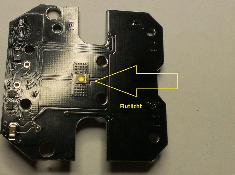

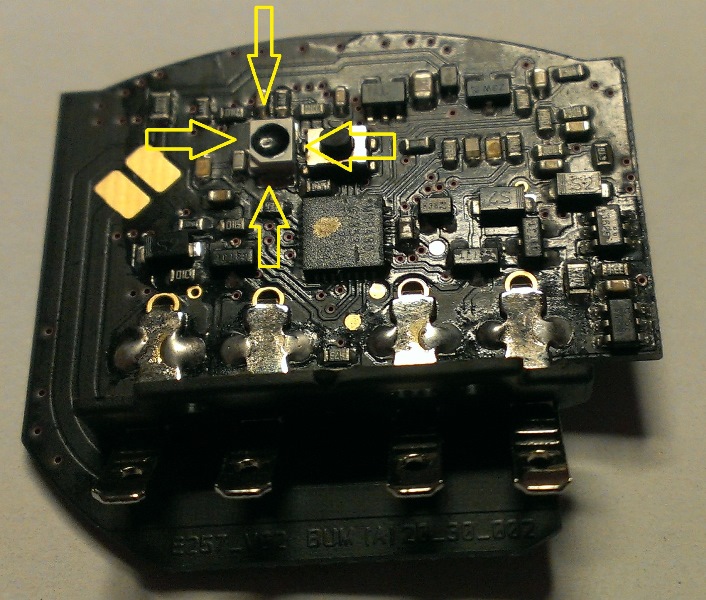

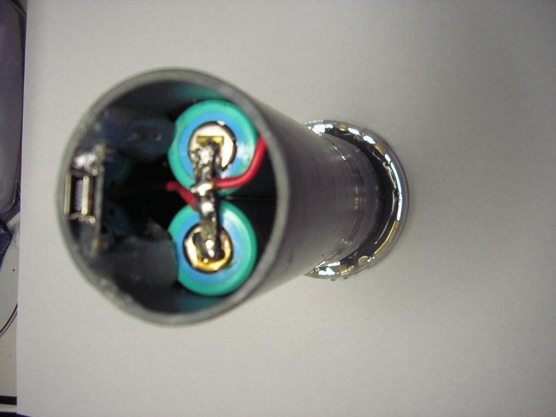

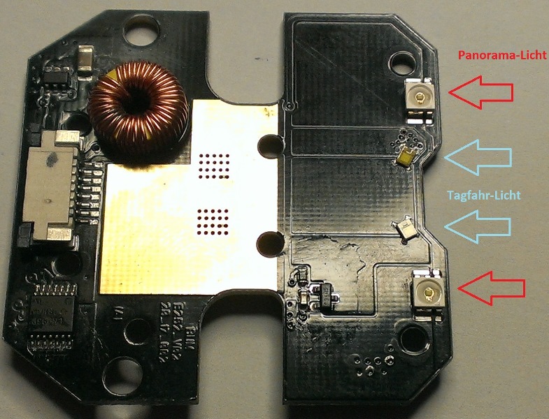

von R. H. (snapper)
Da kann ich auch von berichten : bekomme ca. alle 1/4 Jahr von meinem
Bekannten, der in einer Fahrradwerkstatt arbeitet einen Schuhkarton voll
def. LED-Leuchten. Irgendwie ist die Technik noch nicht richtig
ausgereift!
Beim letzten Karton waren 3x Büschel Secu City Sensor, 1x AXA Basta
LED-Scheinwerfer Sprint und 1x Busch&Müller LUMOTEC IQ2 U LUXOS
enthalten. Bei den Büchels ist jeweils die Elektronik defekt, im Basta
hat sich ein großer Widerstand ausgelötet und ein Transistor ist
verbrannt ( natürlich nicht mehr zu erkennen welche Type) und der
sauteure B&M mit seinen
5 LED´s und TI MSP430™ 16-Bit-Mikrocontroller für Tagfahrlicht,
Panorama-Nahlicht, Flutlicht, USB-Ladeoption, Rücklicht-Überwachung usw.
hat leider etwas Wasser abbekommen. Da sind dann mal eben 180€ (UVP des
Herstellers) futsch. ich frage mich: braucht man sowas wirklich ? Aus
einem Büchel habe ich mir unter Verwendung von 2 Notebook Akkuzellen,
einer USB Ladeschaltung und reichlich Heißkleber mal eben eine
Taschenlampe gebaut ;-)
B&M hat mir bereits erfolgreich eine nach 3 oder 4 Jahren frühzeitig
abgelebte Lumotec IQ Fly auf Kulanz getauscht.  (Die LED war dort breit,
vermutlich wurde sie in deren ersten LED-Scheinwerfern etwas schlecht
gekühlt.  Das ist beim Cyo, den ich jetzt habe, auf jeden Fall besser
gelöst.)
Die IQ Luxos kann eigentlich noch gar nicht so alt sein, dass man sie
nicht hätte als Garantiefall zurückschicken können, oder?  Warum hat
der Eigentümer das nicht versucht?  Ich hatte bei B&M schon den
Eindruck, dass sie gern die Ursachen ergründen möchten, wenn ihr Krams
vorzeitig kaputt geht, damit sie das abstellen können.
OK, falls mit dem Fahrrad eine Tauchfahrt ausprobiert werden sollte,
mag das natürlich etwas jenseits des geplanten Einsatzzwecks gewesen
sein. ;-)
