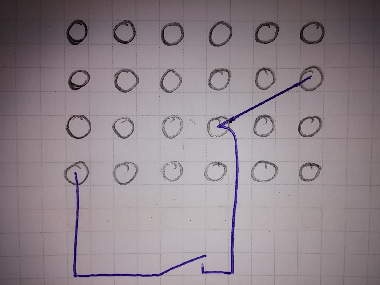

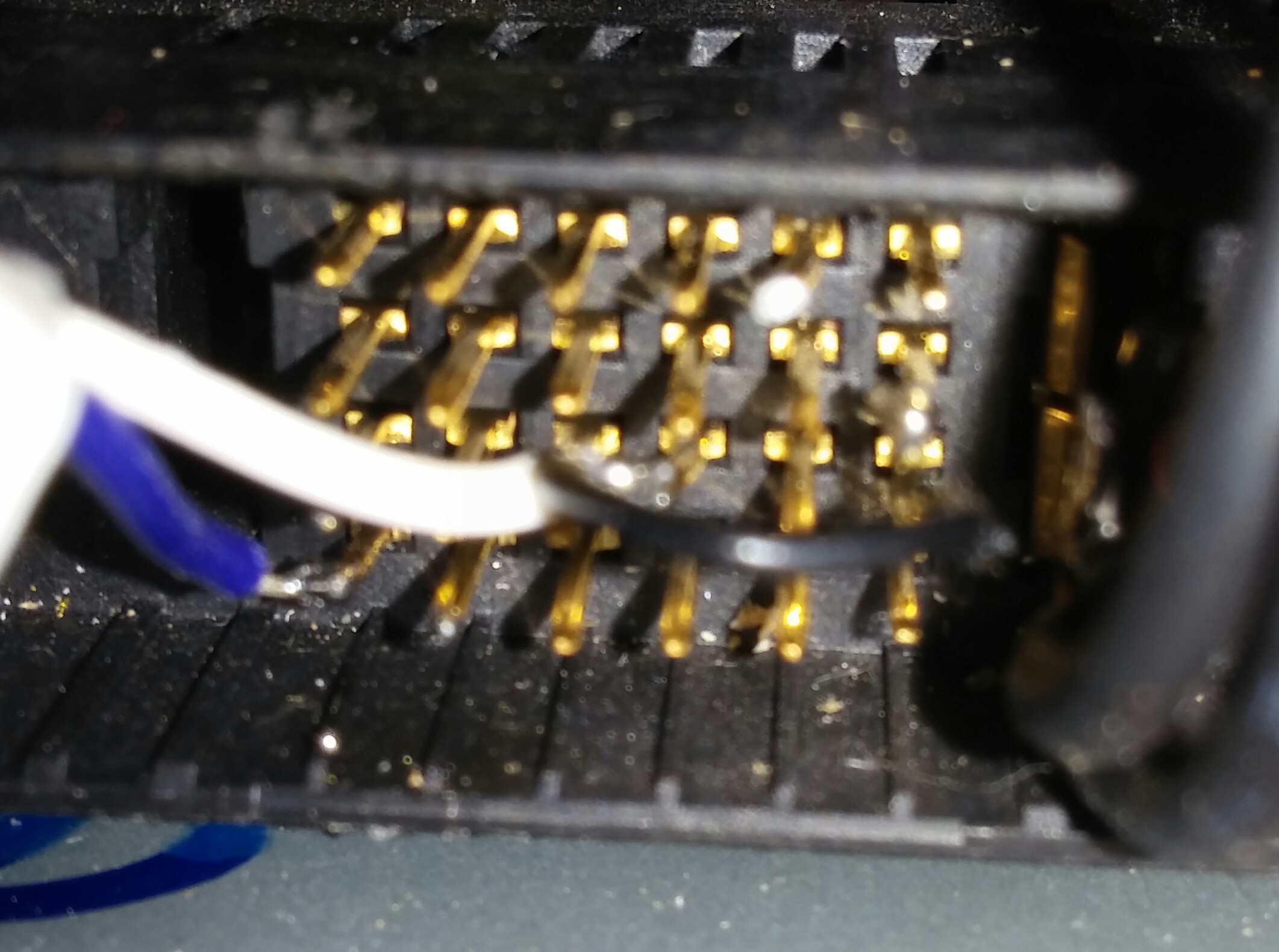

bin eben über Dein posting gestolpert. Wir schaltet man das NT ein
(Mäusekino?
gruß Helmut
von Max W. (max96)
Man muss 2 Pins an der Schnittstelle auf Masse legen. Kann nachher mal
ein Foto davon machen.
von Helmut (Gast)
Max, das wäre prima. Vln Dank im voraus.
Helmut
von Max W. (max96)
Hab es Gestern nicht geschafft. Ist mir eben in der Schule wieder
eingefallen. Deshalb auch die etwas unsaubere Handyskizze. Auf dem Bild
ist nicht so viel zu erkennen, weil das NT schon eingebaut ist und
schwer zu erreichen. Hoffe du kannst damit was anfangen.
EDIT: kann die Bilder nicht anhängen. Folgen heute Nachmittag

von Max W. (max96)
So habe es endlich mal geschafft. Dafür gibt es auch eine relativ
ordentliche Skizze :-). Ich konnte es selbst nicht mehr genau erkenne,
weil das NT so verwinkelt eingebaut ist, aber so müsste es stimmen.
von Helmut (Gast)
Hallo Max,
herzlichen Dank für Deine Bemühungen, prima. Leider meinen wir
unterschiedliche NTs. Ich war auf das  SHINDENGEN HS0912, 48V/17A
fixiert, wie hier weiter oben erwähnt. Da muss ich weiter 'forschen'.
