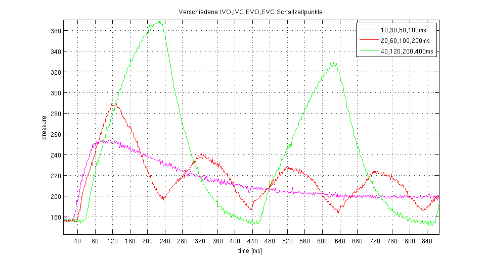

Bei einem ersten Versuch, habe ich den Druck im Behälter gemessen und
festgestellt, dass erst bei einer Verdoppelung der Schaltzeiten ein
periodischer Druckverlauf resultiert (Siehe Uebersicht_druckverlauf im
Anhang). Dies ist aber zu langsam :)
Da das Ventil beim ersten Durchlauf noch öffnet und auch bei den
langsameren Versuchen im ersten Durchlauf ein höherer Druck im Behälter
resultiert (-->schnellere Öffnungszeit), denke ich liegt es an meiner
Schaltung?!

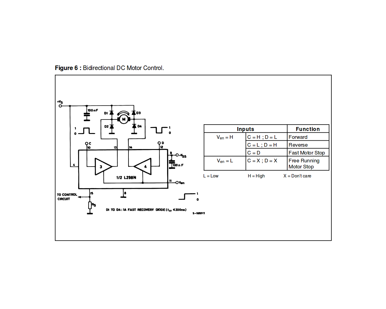

Ich benutze 2 von diesen Optokoppler
http://www.mouser.com/ds/2/427/vo3120-244747.pdf wobei ich die Schaltung
in Fig.7 kopiert habe um das Ventil anzusteuern. Auf der Led-Seite ist
ein AVR welches das Zeugs schaltet. Spannungsquelle ist ein 24V
Batterieladegerät. Das Ventil (24VDC) hat einen Widerstand von 44.5 Ohm,
mehr weis ich leider nicht darüber.

Das Medium (Gas, Flüssigkeit) wird bestimmt auch noch eine
Massenträgheit haben, welche die Druckmessung verzögert.

> Aber was ist jetzt mit der Massenträgheit des Mediums Gas oder
> Flüssigkeit? Die verzögert ja zeitlich auch. Ist das so weit geklärt?
Das Medium ist Druckluft bei 7 bar Druckdifferenz. Der
Öffnungsfquerschnitt ist G1/4". Habe den Durchfluss mal Simuliert und
das sollte schon passen bzw. bei den angestrebten Schaltzeiten sollte
definitiv ein Druckanstieg sichtbar sein. Der Sensor hat eine t90 Zeit
von 2ms was wohl auch ausreichend sein sollte um die Änderung
mitzukriegen.

Druckluft schrieb:
> welcher auch wieder eine Verzögerung produziert und der Opto hält ja 2.5
> A aus...
die 2.5 A hält er 10µs lang aus (Fussnote 2 auf S.3 des Datenblatts).
Das reicht, um das Gate eines MOSFETs zu entladen. Aber die ~500mA, die
dein Ventil über längere Zeiten zieht, schafft er nicht.
Wenn du das Ventil gegen GND geschaltet hast, bleiben am Optokoppler
sogar schon 4V hängen, wenn er Strom nur 100mA Strom beträgt -> das Teil
taugt auch bei 24V überhaupt nicht für deine Anwendung. Zudem wird es
beim Ausschalten nicht hochohmig sondern liefert halbwegs niederohmig
0V, so dass der Strom in der induktiven Last sehr langsam absinkt.
Es ist aber prima geeignet, um eine kapazitive Last wie das Gate eines
MOSFET zu treiben. Und mit dem kannst du dein Ventil schalten.

Um genau das gehts ja im Prinzip. Will ja herausfinden, obs an der
Schaltung liegt oder am Ventil. Dem Druckverlauf und der aufgewendeten
Zeit, welche ich in die Schaltung gesteckt habe, zufolge würde ich jetzt
behaupten es liegt noch an der Schaltung, wobei die Grenze des Ventils
auch nicht mehr weit sein dürfte. Deshalb auch die Suche nach besser
geeigneten Ventilen.

Im Druckverlaufbild ist in etwa diese Verzögerung beobachtbar, aber
denke das lässt sich kompensieren.

Gast #3557204
Da kam mir noch ne Idee...
Wie verkehrt ist es, wenn ich z.b. den l298 nehme und ihn entsprechend
beschalte(siehe Anhang) und folgendermassen schalte:
Zum Anzug: Forward
Haltezeit: PWM mit Enable
Schliessen: Reverse oder fastmotorstop
Übersehe ich da wieder irgendwas? Dachte kurz nachfragen bevor ichs
ausprobier schadet nicht.
Gruess Druckluft
Gast #3557235
Aber Grundsätzlich sollte es schon gehen? Probiere zuerst sowieso mit
24V dann pfeif ich eh darauf irgendwas abzusenken.
Liegt zusammengelötet aufm Tisch und ist ja für 2 Motoren d.h. könnte
ohne Aufwand direkt ausprobieren. Aber wenn der Hacken für dich/andere
schon aufm Tisch liegt kann ich mir Zeit und Material sparen :)
MaWin schrieb:
> Eher Haltespannungsabsenkung DRV120, HV9901, iC-JE
Aber danke für den Tipp!

Gast #3559196
nochwas schrieb:
> Der Druckmessumformer hat keine Bandbreite spezifiziert.
Jop und der Hersteller kann offenbar nicht mehr sagen als t90 = 2ms...
Annahme: System 2.Ordnung und t90 ~ 0.4*T --> Zeitkonstante von 5ms dann
habe ich bei überkritischer Dämpfung wohl ein bischen Phase aber
Amplitude sollte trotzdem noch periodisch sein bei meinen 10Hz. Bin ich
da komplett daneben? Es geht ja nur um eine qualitative Aussage, ob ein
Ventil öffnet oder nicht. Werde bei Gelegenheit den Sensor in nem
Stossrohr ausmessen und wenn nötig nen besseren kaufen. Kennst du grad
einen wo man mehr Infos hat und Preisklasse ca.150euro bis 16bar
relativ?
