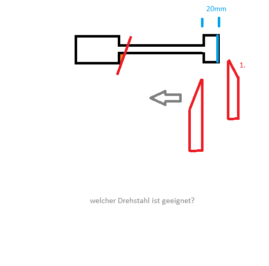

Hallo zusammen.
Da ich mich derzeit langsam ins Drehen einarbeite, bin ich heute auf
folgendes Problem gestoßen, was ich mit meinem jetzigen Wissen nicht
lösen kann:
Ich bearbeite ein 20mm dickes Messingrundmaterial.
Zunächst säge ich mir ein Stück mit der Metallsäge ab, dann spanne ich
es ins Futter der Drehbank und drehe die gesägte Fläche mit einem nach
links gerichteten Drehmeißel gerade. (blaue Markierung in Skizze).
Sobald die Fläche nun plangedreht ist und ich mit dem Drehmeißel direkt
am Werkstück bin, fahre ich mithilfe der Skala an der Drehspindel 20
Umdrehungen weiter, um dort mit dem gleichen Meißel von 1) eine kleine
Rille einzufräsen.
Nun wechsle ich den Drehstahl auf einen rechtsgerichteten (siehe
Skizze).
1. Frage: Wie erwische ich nun genau die Stelle, die 20mm von der
plangedrehten Fläche entfernt ist/also quasi die Rille?
Welcher Drehstahl ist nun geeignet, den Durchmesser des Messings auf ein
paar Millimeter zu reduzieren? Wie nennt man so einen?
Bin ich nämlich mit dem Drehstahl am Ende angelangt, habe ich das
Problem, dass der Drehstahl keine 90° an der Stelle des
Durchmesserwechsels ins Material dreht. (siehe rote Markierung links).
Gehe ich überhaupt richtig vor?
Wieviel darf ich pro Abtrag überhaupt vom Material anehmen?
Vielen Dank und Gruß!
Je nachdem wie genau es sein soll...
Per augenmaß kommt man scho ziemlich genau hin. Oder in kleinen
Schritten und immer nachmessen. Ein zehntel sollten damit machbar sein.
Ein gut geschliffener HSS Meißel sollte funktionieren. Nicht zuviel auf
einmal abnehmen.
mit einem linken Meißel machen.
probier es mal mit einem halben mm bis einem mm.

Im Prinzip drehst du eine Nut,
auch wenn sie sehr breit und dafür wenig tief ist.
Man nennt das Stechdrehen.
Das macht man mit Nutenwerkzeugen, die links und rechts
die passende Aussenform haben.
Sie ähnels Abstechdrehstählen.
http://rexim.de/produkte/stechen-und-drehen/abstech-und-nutendrehwerkzeuge/
Da man als Bastler aber so etwas nicht hat, muss man sich eben mit dem
vorhandenen Werkzeug behelfen, zumindest wenn man nur ein mal so was
drehen will.
http://joomla.eduhi.at/bs1wels/images/pdf/drehen.pdf
Also mittendrin den Drehstahl wechseln.
Das gibt einen sichtbaren Übergang, aber du kannst ja üben, ihn
möglichst klein zu bekommen.

Tja, mit einer präzisen Drehbank ist das normal kein Problem. Du muß das
halt auf zweimal machen. Wennst nur einen linken Seitenstahl hast ,dann
drehe die hinter Seite nach Wunsch.Vorne kannst das mit Gefühl mit einem
Abstechstahl versuchen. Aber grob vorstechen vorne würde ich schon
solange das Material noch voll ist weil es dann weniger schwingt und
eine schönere Fläche gibt. Langsam kurbeln und wenig wegnehmen ist
angesagt.Falls du zufällig noch einen rechten Seitenstahl hast dann wäre
das pefekt...,-)

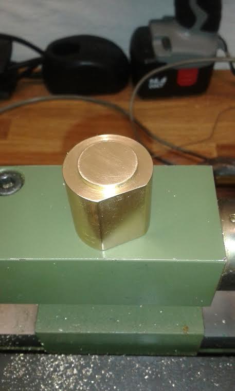

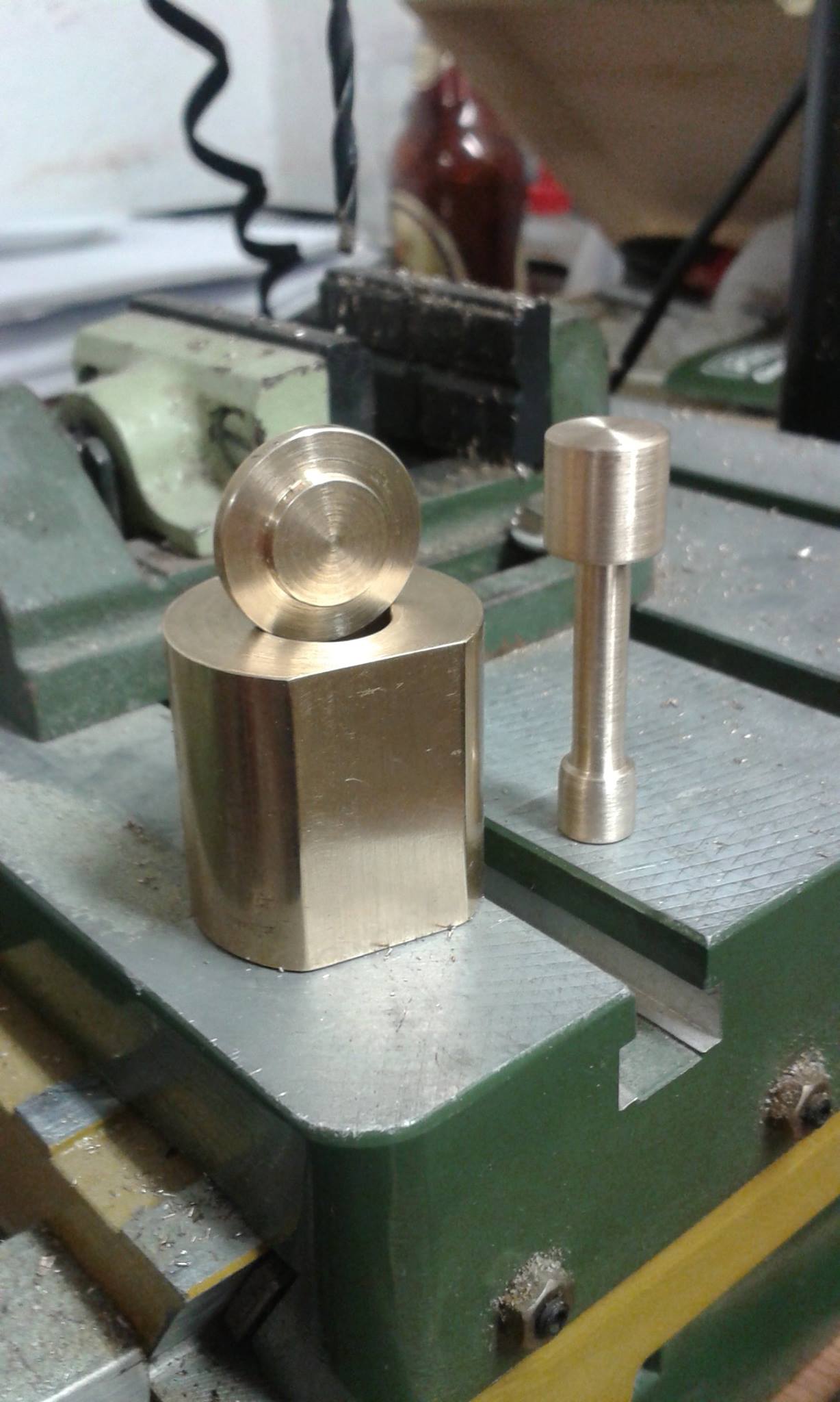

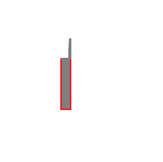

Hallo zusammen!
Erstmal wirklich vielen Dank für euere Hilfe. Ihr seid spitze!
Ich habe es nun mit einem solchen Meißel gemacht, das hat prima geklappt
(siehe "stech.png"). Das ist ein Stechmeißel, oder?
Somit sind schöne 90°-Abstufungen entstanden, da der Meißel selbst
ebenso 90° abgestuft ist.
Meine Drehbank ist übrigens eine Proxxon SD 200. Die sollte anfang der
90er gebaut worden sein.

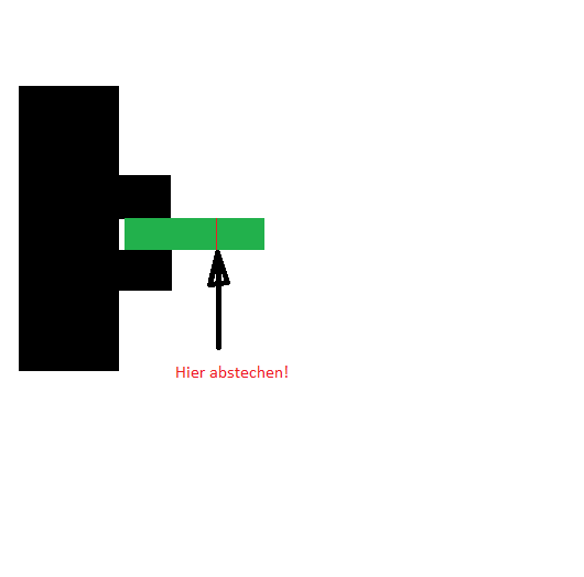

Ich habe wie bereits beschrieben derzeit ein Vollmaterial (Messing) mit
einem Durchmesser von 30mm zum Testen.
Gibt es einen Stechmeißel, der derart "lang" ist, damit ich ohne zu
Sägen ein Stück von dem Rundmaterial abstechen kann?
Der von mir skizzierte Meißel hat nur eine Meißellänge von etwa 1 cm.
Somit fehlt noch etwa 0,5 cm, um das Rundmaterial komplett abstechen zu
können.
Könnt ihr mir helfen, welchen Meißel ich dafür brauche? (siehe Skizze
"abstechen.png")
Aber klar - so wird das in der Massenfertigung oft gemacht: Automatisch
spannendes Futter und Rundmaterial, dass von hinten immer weiter
durchgeschoben wird. Dann wird der "rausschauende Teil bearbeitet und
zum Schluß abgestochen.
Der Begriff, den Du suchst, ist ein "Abstechmeissel"
So etwas hier könnte für 15mm (halber Durchmesser reicht ja) ausreichen
- wenn nicht, musst Du den an den entsprechenden Stellen dünner
schleifen:
http://www.rc-machines.com/media/images/org/Bild%203382_76583.jpg
> können.
Richtig.
Es gibt auch passende Schnellspannhalter für sehr dünne Abstechmeissel
mit Wechselplatten: je dünner, desto weniger Material geht verloren.
Einfach mal Tante Google mit Abstechmeissel füttern und die Bilder
ansehen - es gibt Dutzende von Lösungen.
Es gibt Stechmeißelhalter mit langen Stechmeißel zum einspannen.
http://www.drehen-fraesen-bohren.de/Abstechhalter%20C-Modell.jpg
Damit kann man auch tiefer stechen, aber aufpassen, denn bei großen
Rohling-Durchmesser ist auch die wegen des größeren Umfangs die
Schnittgeschwindigkeit größer, wo dann viel Reibungswärme frei
gesetzt wird und die empfindlichen Schneideecken leicht überhitzt
und beschädigt werden können. Merkt man dann am lauten Schnitt
und wenn man nicht höllisch aufpasst kann der Meißel auch ganz
plötzlich fressen weil die zum Halter nicht dünner sind, sondern
gleich dick. Mit Kühlmittel kann man das u.U. vermeiden,
aber die Sauerei will man sich nicht wirklich antun, egal ob
wässerig oder Öl(verdampft gern und ist auch nicht schön da im
stinkenden Ölnebel zu arbeiten).
Zur Mitte hin kann/sollte man dann mit höherer Schnittgeschwindigkeit
arbeiten. Manchmal ist es auch vorteilhaft wenn der Stahl 1/10mm
unterhalb der Drehachse angesetzt wird und dabei besser schneidet
(so meine Erfahrung).
http://www.ebay.de/itm/Abstechhalter-Abstechstahl-10mm-f-kl-Drehmaschinen-/231125332772
Allerdings nimmt der immer 3mm Materialbreite weg, da ist Sägen besser:
Weniger Materialverlust und damit weniger Arbeit.
Zumal bei längeren Teilen die Drehbank das Teil so weit weg vom
Spannfutter nicht mehr hält, und zwischen den Spitzen kannst du nicht
abstechen, und 30mm passen nicht durch dein Drehfutterloch, bleibt nur
die Lünette und die ist bei deiner Maschine (falls überhaupt dabei) ohne
Rollen.
> Rille einzufräsen.
> Skizze).
Das ist ganz einfach: du drehst mit dem linken Drehmeissel per Augenmaß
die rechte Seite vom Hals bis ca 2mm vor die Rille. Dann drehst du die
entstehende Fläche plan, sodass der kopf ca. 1mm dicker ist als geplant.
Jetzt merkst du dir die Längsskala (oder hast diese idealer Weise zum
Plandrehen genullt). Maschine aus, Kopfdicke ausmessen, differenz zum
Soll bilden -->> überdrehen auf Sollmaß.
Es kommt natürlich drauf an wie schlank der Hals ist. Auf der Skizze
sieht es schon gewagt aus, 8mm durchmesser bei 100mm länge oderso. Da
würde ich zunächst einen sehr kurzen Hals drehen...
THT, bye uwe
Auf jeden Fall mit Zentrierbohrer anbohren und mit mitlaufender
Körnerspitze oder zwischen Spitzen drehen. Die Planfläche zum Schluß
andrehen. Dazu das Teil kurz spannen, auf dem 20mm langen Ende.
Oder überlegen ob es nicht mehrteilig geht. Man könnte z.B. für den
Mittelteil ein passendes Rundmaterial wählen und nur die zwei Teile
außen aus dem 20er Rund drehen. Bohrung rein und mit Loctite verkleben.
Fertsch.
Hallo zusammen.
Mensch, ich möchte euch ja nicht zu sehr loben. Aber ich finde es toll,
dass man mir hier so hilft.
Nun habe ich heute für mein Dampfmaschinen-Projekt folgendes gedreht und
gefräst.
Das eine ist der Zylinder, den ich zunächst plangedreht, abgestochen und
anschließend plangefräst habe.
Das zweite Foto zeigt den Zylinderkopf, den ich ebenso gedreht habe! :-)
(Ein bisschen stolz bin ich schon...ich weiß schon. Ein Witz für euch!)
Grüße
Nein, kannst mit Recht stolz sein. Jedes neue Teil ist eine
Herausforderung, welche man nur mit Fantasie lösen kann.
Nicht wie bei Programmierern, wo X+Y+r=C das Ergebnis fest vorgegeben
