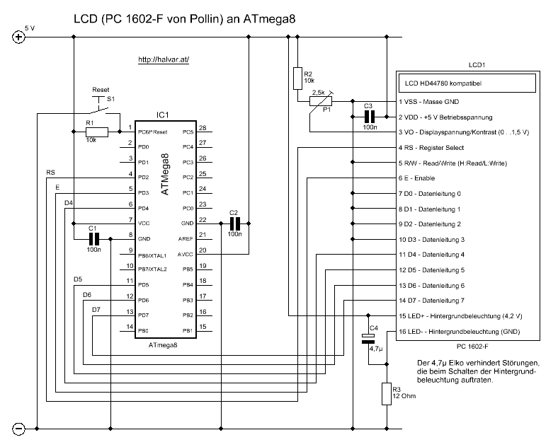

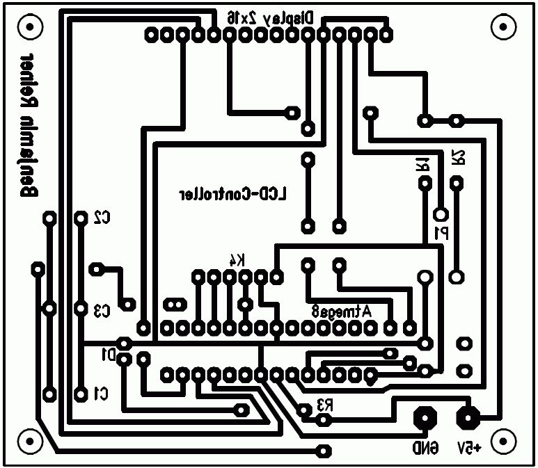

Ich bastel sehr viel mit Elektronik und hab mich jetgzt entschlossen mit
der AVR Programmierung zu beginnen. Ich hab mir jetzt für den Einstieg
diesen mySmartUSB Programmer für 28€ bestellt , den die meißten hier
sicher kennen.

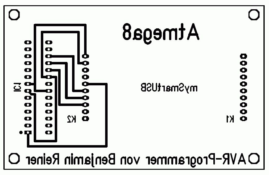

Ich hab mir jetzt dazu ein Layout erstellt um die mySmartUSB Platine
darauf zu befestigen und um direkt einen Atmega8 zu darauf zu flashen.
Da es jetzt aber meine aller erstes Layout ist das ich erstellt habe
wollte ich hier mal nachfragen ob das so alles okay ist was ich da
zusammen gezeichnet habe .
Die mySmartUSB Platine besitzt laut Beschreibung 2 Reihen a 10 Pins , in
diese ich Steckerleisten löten will . Das ganze wird dann mit Hilfe von
Buchsenleisten auf die andere Platine gesteckt.
Dann hätte ich noch ne kleine Frage:
Dieses Modul besitzt ja noch den 10-Poligen Wannenstecker .
Ich möchte mir den 2. Schaltplan den ich noch hochgeladen hab nachbauen
Es soll einfach eine kleine Spielerei werden mit der man das LCD-Display
programmieren kann. Da es aber dem IC nicht besonders gut tut wenn man
ihn ständig rauszieht und wieder einsteckt möchte ich den Atmega direkt
in der Schaltung programmieren.
Also mal angenommen ich Schalte die Spannungsversorgung der LCD-Platine
ab und häng die Anschlüsse des 10-Poligen Wannensteckers direkt an die
Pins des Atmegas in der Schaltung , funktioniert das dann mit der
Programmierung innerhalb der Schaltung ?
Würde mich sehr auf ein paar Antworten Freuen .
Gruß Benny

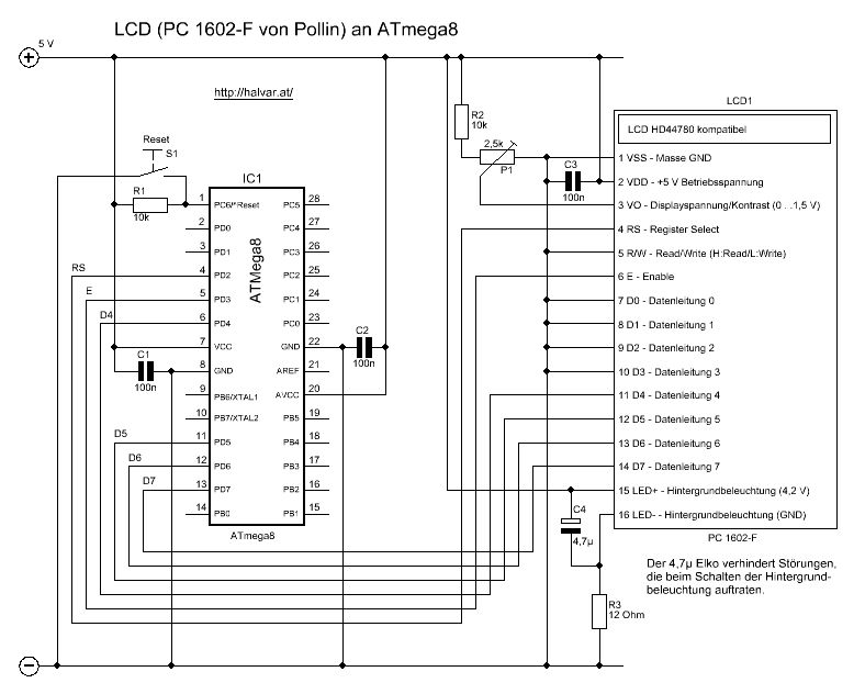

> programmieren kann.
Der Widerstand R3 ist für die meisten LCDs viel zu klein (-> 82Ω) und C4
sieht eher überflüssig aus, wenn du nicht Display mit exotischer
Hintergrundbeleuchtung verwendest. Normalerweise ist das einfach eine
LED - nix schalten. D0..D3 vom Display sind für den 4-Bit Modus mit
HD44780 meistens als "not connected" angegeben, wozu also Gnd.
Und zuletzt die sich ergebende Frage: Ist das der richtige Schaltplan?
Ich sehe da keinen Anschluss für den Programmieradapter.

Also mein LCD-Display hat gar keine Hintergrundbeleuchtung darum habe
ich R3,C4 einfach weggelassen und natürlich Pin 15 und 16 nicht
beschaltet.
Ist das dann okay wenn ich Pin 7 bis 10 einfach freilasse ? Ich weiß
auch nicht wieso die auf GND liegen.
Dann zu der Frage wegen dem Schaltplan : Also den hab ich so aus dem
Internet . Ich habe dann gelesen dass man den Atmega auch direkt in der
Schaltung programmieren kann, deshalb hab ich in der Schaltung an den
entsprechenden Anschlüssen des Atmega8 Lötstifte oder kleine Buchsen
vorgesehen wo ich direkt die Anschlussleitung vom mySmartUSB Programmer
anschließen kann.
Das ganze soll dann so direkt in der Schaltung angeschlossen
wangeschlossen werden :
Pin 1        = Reset
Pin 22 und 8 = GND
Pin 20 und 7 = VCC
Pin 19       = SCK
Pin 18       = MISO
Pin 17       = MOSI
Die Spannung wird dann direkt vom mySmartUSB Programmer bezogen.
gruß Benny

Ein Basteltipp
An Stelle der großen Masseflächen mache ich bei „Experimentierplatinen“
immer 2,54er quadratisches Lochraster, spart auch Ätzmittel und man hat
noch Platz für kleine Änderungen/Erweiterungen.
Weiterhin zeichne ich im Layout alle Bohrlöcher mit Durchmesser 0,4mm.
Dies lassen sich später genauer Bohren, da das kleine freigeätzte Loch
wie eine Körnung/Zentrierung für den 0,80... -1,3mm VHM-Bohrer ist.
Zudem ist durch evtl. Unterätzung immer noch ausreichend Kupfer am Rand
der Bohrung.
Gast #3558254
Super vielen Dank, vor allem das mit den Bohrlöchern ist en super Tipp.
Ich versuche gleich mal die Bohrlöcher zu verkleinern .
Das mit den Masseflächen hab ich noh nicht so ganz raus , die Software
ist sehr Umfangreich und kompliziert.
Oder arbeitet hier ncoh jemand von euch mit Target 3001 V15 PCB-Pool  ?
