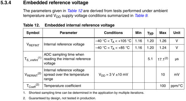

ich verwende einen ARM-cortex (STM32F105 von ST) und sitze gerade über
dessen ADC-Messung der internen Referenzspannung V_refint. Da ich
bereits auch andere Kanäle/Spannungen mit dem ADC messe, kann ich also
sicher sagen, dass das Auslesen und Berechnen (V_ref+ = 3,3V) der
analogen Spannungen sehr gut funktioniert.
Mein Problem ist nun aber, dass ich aus dem Datenblatt überhaupt nicht
schlau werde, was ich nun mit dem Ergebnis aus der V_refint Messung
anfangen soll. Ich kann dort nirgendwo eine Angabe finden wie groß die
Referenzspannung sein soll.
In meinem Fall bekomme ich den Wert 1503 (=0x5DF) vom ADC zurück.
Berechne ich dies nun wie üblich, erhalte ich
(3300*1503)/0xFFF  = 1211 mV
Heißt das nun die Interne Referenzspannung liegt bei 1,2V?
Gast #3557449
Danke für die schnelle Antwort.
1,2V finde ich ja auch als einen guten/passenden Wert. Aber irgendwie
finde ich es komisch, dass davon nichts im Datenblatt zu lesen ist.
Gerade bei Projekten in einer Firma muss sich der Entwickler doch sicher
auf etwas referenzieren können.
Es gibt nur eine sehr knapp gehaltene Beschreibung unter dem Kapitel
"11.3.3 Temperature sensor/V_REFINT internal channels" im Datenblatt:
www.st.com/st-web-ui/static/active/en/resource/technical/document/refere
nce_manual/CD00171190.pdf
In diesem Datenblatt konnte ich noch etwas finden, das ich mal als
Anhang beigefügt habe. Schlau werde ich allerdings genauso wenig daraus:
www.st.com/st-web-ui/static/active/en/resource/technical/document/datash
eet/CD00220364.pdf
Gast #3557450
Verdammt....  da steht ja zwei mal V_REFINT. Ich hatte nur die untere
Zeile dazu gesehen und die erste übersehen.
Mir sagt die untere Zeile zwar irgendwie nichts, da sich mein Problem
allerdings auf die 1,2V in der ersten Zeile beziehen, hat sich ja nun
doch alles geklärt/erledigt.
