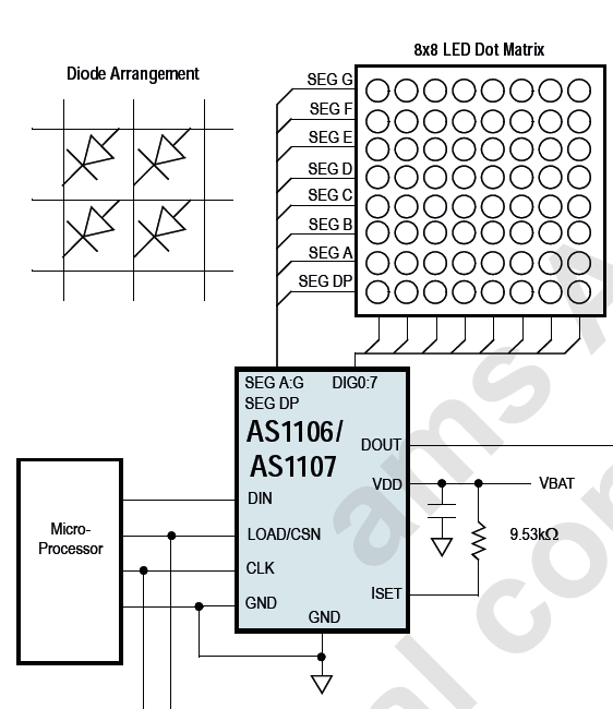

ich will mit dem LED Treiber IC AS1107 eine 8x8 LED Matrix betreiben.
Der AS1107 wird vom µC(AT90PWM316) per SPI mit den nötigen Daten
versorgt.
Leider funktionieren nur 8 LEDs maximal - das sind die, die an
DIG0(gemeinsame Kathode) dranhängen.
Der Ablauf vom Programm:
1.) schicke per SPI 0x09 + 0x00 um das BCD/HEX decoding abzuschalten
(Seite 10)
2.) schicke per SPI 0x0C + 0x01 um vom shutdown mode in den normal
oparation mode zu wechseln (Seite 10)
3.) Das Register "Digit 0" (Seite 9) wird bis 0xFF beschrieben und 8 LED
leuchten (SEG G bis SEG DP) -- SPI Daten: 0x01 + 0xFF (8 LEDs leuchten)
4.) Das Register "Digit 1" (Seite 9) wird bis 0xFF beschrieben und es
leuchten immer nur noch 8 LEDs, also wird die gemeinsame Kathode Digit 1
nicht geschalten -- SPI Daten: 0x02 + 0xFF (immer noch leuchten 8 LEDs)
Wieso schaltet der Pin "Digit 1" jetzt nicht durch damit 16 LEDs
leuchten?
Ich habe mir das Datenblatt sicherlich schon 10 mal durchgelesen und
nichts gefunden, das mir falsch vorkommt. Vielleicht habe ich doch etwas
übersehen. Mit Debugen habe ich es auch schon versucht, aber die
übertragenen Daten an den Treiber IC sehen richtig aus.
Ich bitte um Hilfe, ich komme einfach nicht mehr weiter.
von Marko B. (Gast)
anbei noch die Verschaltung der 8x8 Matrix, wie im Datenblatt zu finden
ist
von Peter H. (Gast)
Vielleicht ein Fehler vom Hersteller des AS1107
