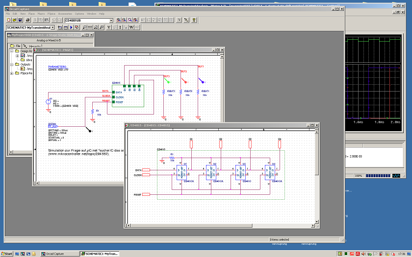

ich setze noch ein altes Orcad PSpice A/D ein (Version 9.2). Vor ca. 3
Monaten bin ich von Windows XP auf Windows 7 umgestiegen. Unter Windows
7 habe ich nun das folgende Problem. Starte ich in Capture die
Simulation wird PSpice aufgerufen und die Simulation wie gewohnt
berechnet. Was jedoch nervt ist die Tatsache, dass das PSpice-Fenster
zwar den Fokus erhält, Windows 7 das Fenster jedoch nicht in den
Vordergrund holt (s. Anhang).
Ich habe schon alles möglich getestet. Ich habe das Programm im
Kompatibilitätsmodus gestartet, habe es als Administrator ausgeführt,
doch leider alles ohne Erfolg. Hat jemand von Euch einen
Tipp/Lösungsvorschlag für mich?

ich habe das o.g. Problem für mich jetzt so gelöst, indem ich in der
Registrierung den Wert "ForegroundLockTimeout" von "200000" auf "0"
gesetzt habe.
http://technet.microsoft.com/en-us/library/cc957208.aspx
Mit ist klar, dass dies natürlich Auswirkung auf das gesamte Verhalten
von Windows 7 hat.
Der Wert "ForegroundLockTimeout" befindet sich in dem Schlüssel
"HKEY_USERS\SID\Control Panel\Desktop\". Hierbei ist für SID der
entpsrechende Wert des Benutzers einzusetzen.
Für den Benutzer unter dessen Konto der Registrierungseditor geöffnet
worden ist, findet man den Wert "ForegroundLockTimeout" auch unter
"HKEY_CURRENT_USER\Control Panel\Desktop\".
