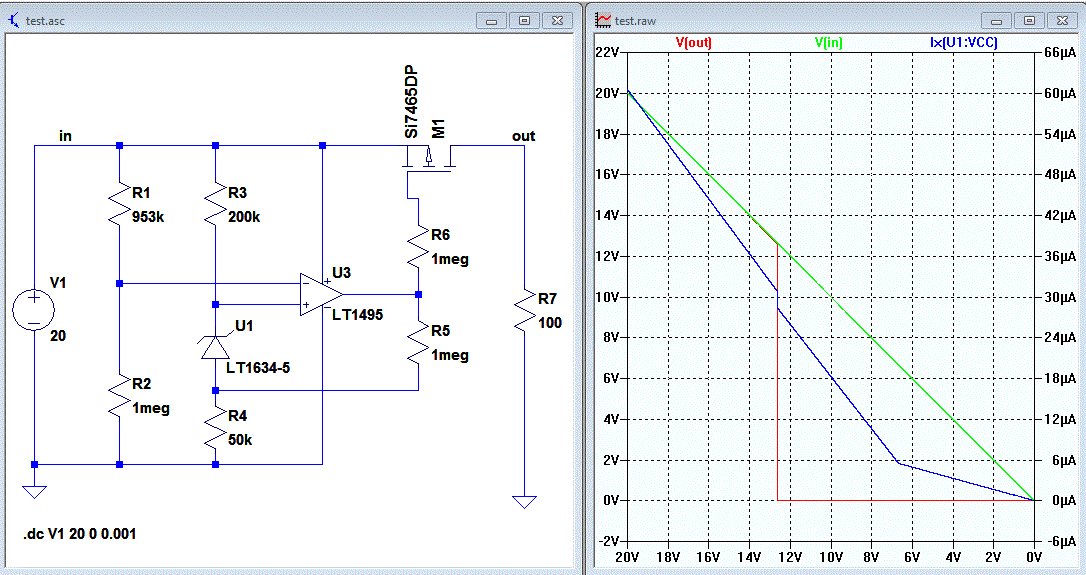

Hallo, ich möchte folgendes realisieren wie im ltspice file zu sehene
ist:
eine Spannungsquelle fällt von 20 auf 0 V herunter und der Ausgang  wird
bei ca. 12,7V ausgeschaltet. Ich habe das ganze ding berechnet nach
folgendem
Magazin/Journal:http://cds.linear.com/docs/en/lt-journal/LT1389_0699_Mag.pdf
und probiere das ganze zu simulieren. Leider scheint es mir als wenn der
präzisions shunt widerstand nicht richtig funktioniert? Könnt ihr mir
helfen?
