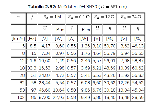

Zum Fahrradfahren finde ich 0,4% Steigung auf Dauer aber auch relativ
ungemütlich.
von Winfried J. (Firma: Nisch-Aufzüge) (winne) Benutzerseite
schwerlich, wenn du die Seite vom "Forumslader" studierst gibt es dort
irgendwo einen Anhang/Link mit § aus der STVZO. Und da wird darauf
verwiesen, dass die maximal zulässige Leistung eines Fahrraddynamos auf
eben diese 3 W beschränkt ist. Das wird dort auch irgendwo begründet....
mithin bekäme ein solcher gewünschter Dynamo in D. keine
Straßenverkehrszulassung. drum wirst du in legal nicht kaufen können....

Ein normaler Nabendynamo hat aber auch schon deutlich mehr Leistung als
drauf steht. Nur in den vorgeschriebenen Bereichen bleibt er bei ~3W,
danach geht noch viel. Bei ausgeschaltetem Licht und normaler Fahrt
kamen schon ungefähr 30V raus.

Mit welcher Leistung wird eigentlich ein Smartphone geladen? Ich habe
keins, desswegen würde ich so auf 5V/1A tippen. Die 5W bekommst du auch
aus einem normalen Nabeldynamo.Also Keep it simple. Nimm die Leistung
die du aus einem normalen Nabendynamo bekommst. Bei allem anderen ist
der Aufwand wesentlich höher als der zusätzliche Nutzen.

von Vlad T. (vlad_tepesch)
was ist eigentlich günstiger beim Nabendynamo, wenn er nicht gebraucht
wird: unterbrochner Stromkreis oder kurzgeschlossener Stromkreis?
von Εrnst B. (ernst)
Vlad Tepesch schrieb:
> Was ist eigentlich günstiger beim Nabendynamo, wenn er nicht gebraucht
Hängt wohl vom genauen Typ und der "normal-Geschwindigkeit" ab.
Hier gibts ein paar Messwerte:
http://www.enhydralutris.de/Fahrrad/Beleuchtung/node81.html
Die Mech. Leistung "P_m" Gibt sich zwischen offen (1M Ohm) und
Kurzschluss (100m Ohm) nicht viel.
von Ernst O. (ernstj)
ok danke.
dem entnehme ich aber, dass es eindeutig besser ist, den Stromkreis
offen zu lassen.
> ok danke.
> offen zu lassen.
Jain...
Einerseits: So eindeutig ist das nicht. Ein Watt hin oder her, das ist
weniger als ein Tropfen Öl an der Kette ausmacht...
Und Andererseits: Viele Nabendynamos & LED-Lampen haben einen
Überspannungsschutz in Form zweier Z-Dioden verbaut, die dauernd am
Strom hängen.
Wenn das so ist, hast du mit "offenem" Stromkreis sozusagen den
Worst-Case mit maximalem Kraftaufwand, obwohl das Licht aus ist. Dann
ist der Kurzschluss natürlich viel besser.
