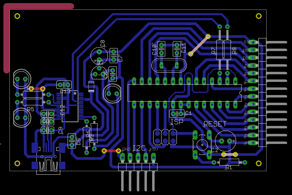

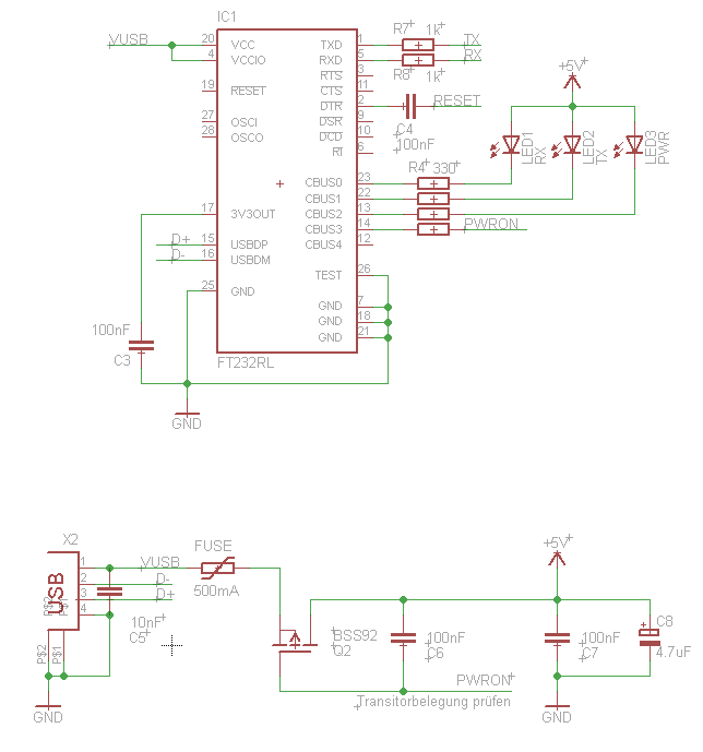

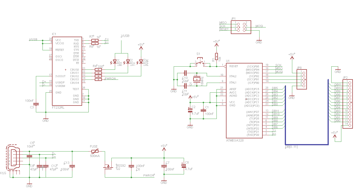

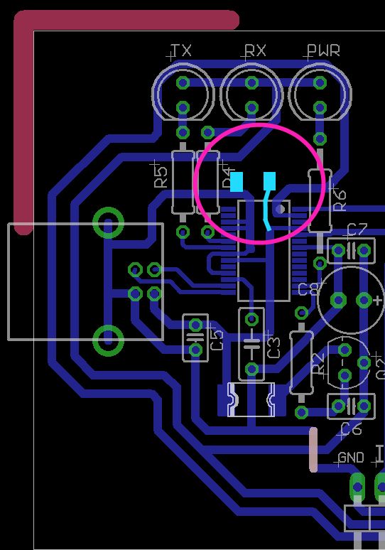

Für ein Projekt soll mein Mikrocontroller mit dem PC kommunizieren.
Bisher nahm ich immer den MAX232 und nun soll es so weit sein, ich
steige auf USB um. Entschieden habe ich mich für den Chip FT232RL und
habe mir direkt einmal ein paar bestellt und mich schlau gemacht, wie
dieser anzuschließen sei. Nach dem dies erledigt war, habe ich die
Schaltung auf einem Breadboard gesteckt und sie funktioniert ohne
Probleme. Jetzt habe diese Schaltung auf einer Platine angefertigt und
als ich alles fertig gelötet habe, kam nur die Meldung, USB-Gerät wird
nicht erkannt. Übers Wochenende habe ich nun alle unnötigen Komponenten
wieder heruntergelötet und nur noch die Bauteile drauf, die der RT232RL
benötigt. Es liegen an allen Pin´s die entsprechenden Spannungen an und
auch die Signale D+ und D- haben Kontakt. Ich habe auch bereits
überprüft, ob die Signale vllt vertauscht wurden. Der RT232RL wurde auch
bereits einmal gewechselt. So langsam gehen mir die Ideen aus für
mögliche Fehler und ich befürchte es liegt an meinem Layout (siehe
Anhang). Ich hoffe Ihr könnt mir helfen.....

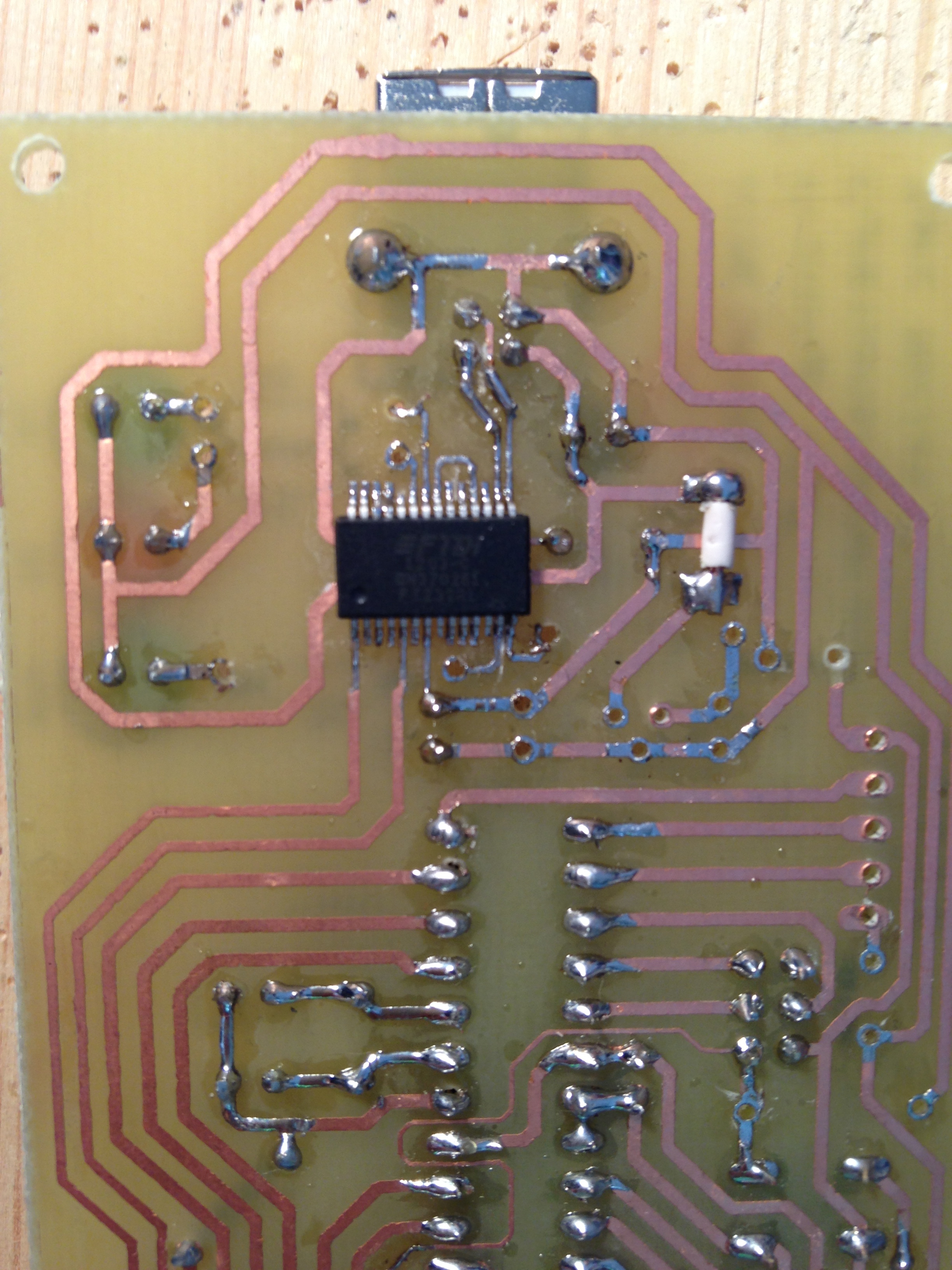

von C. D. (marc-n)

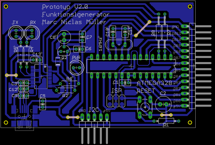

Ich poste auch mal meine aktuelle Platine, die leider inzwischen etwas
mitgenommen aussieht...

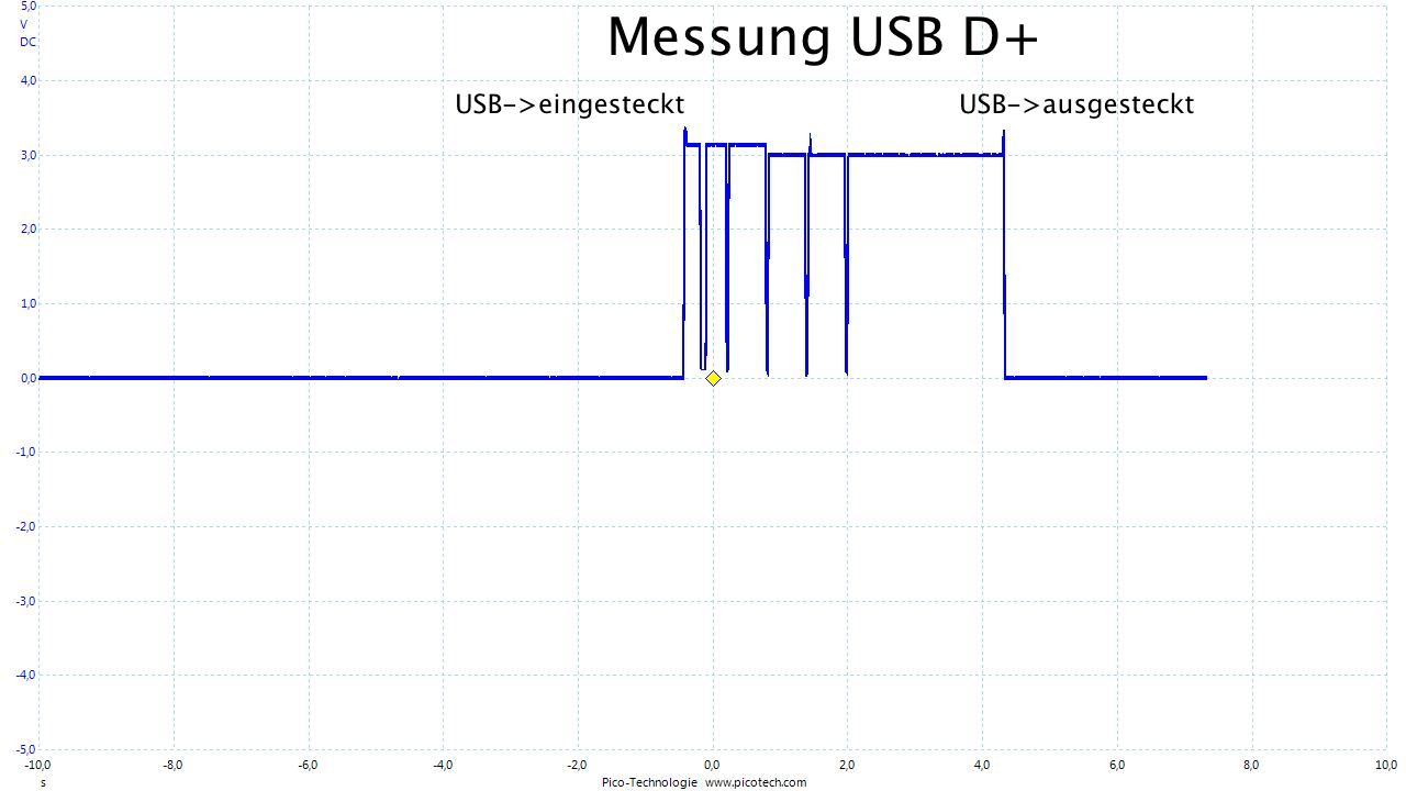

von C. D. (marc-n)
Jetzt habe ich noch mal beim Einstecken die Signalleitung D+ gemessen...
von Mirco C. (Firma: s@Td) (mcontroller)
denke du hast schon geprüft ob 5V anliegen. Evt noch mal schauen ob du
irgendwo kurze zwischen den Pins hast.
Liegt der Test Pin sicher auf GND?
Liegt am Resetpin High an?
von C. D. (marc-n)
Genau, habe bereits geprüft ob überall 5V anliegen und das ich auch der
Fall... Der Test-Pin liegt definitiv auf GND... Resetpin habe ich
garnicht angeschlossen, da dies auch den den Bsp-Schaltungen aus dem
Datenblatt des FT232RL nicht der Fall ist...

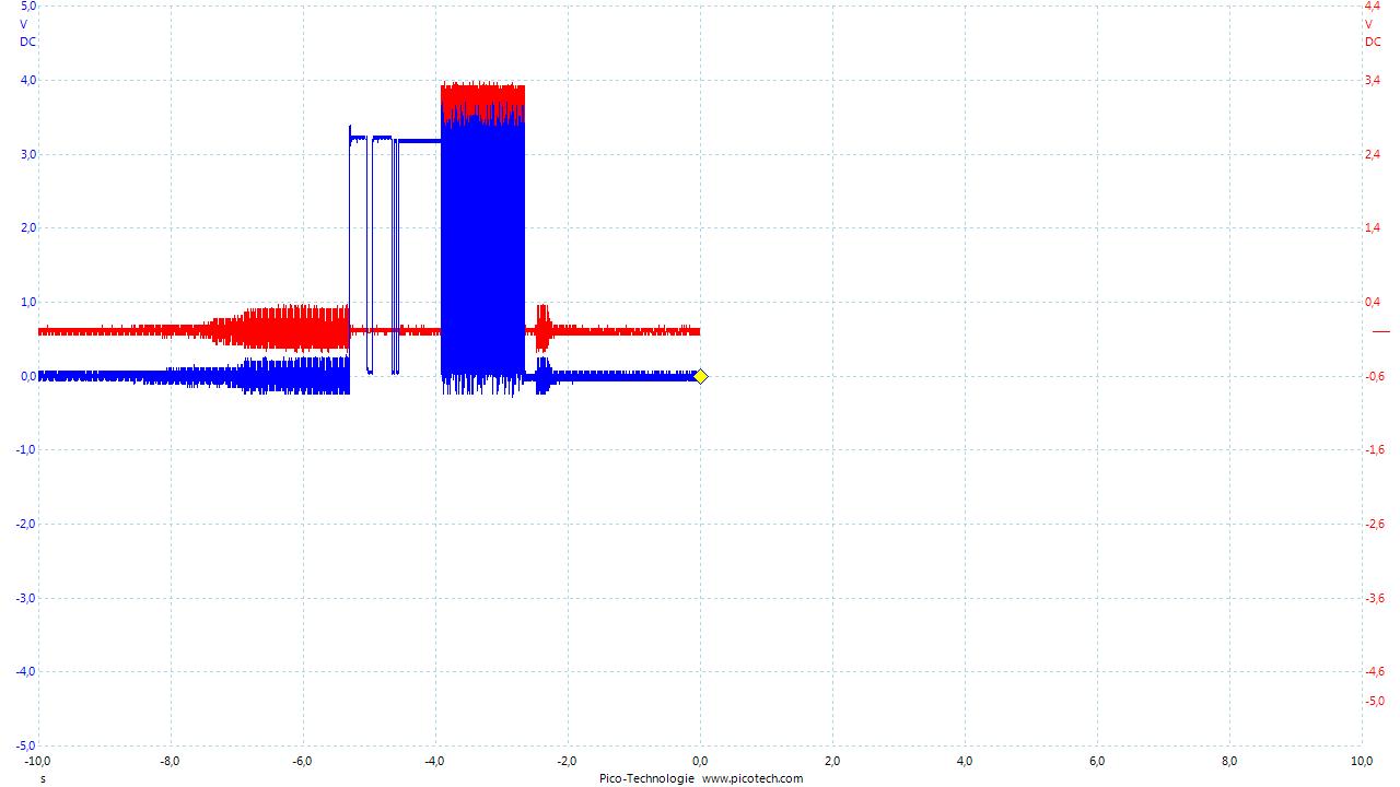

von C. D. (marc-n)
Das ist die Testmessung vom Breadboard.... Blau ist D+ und Rot D-.
Ich habe diese Messung und die meiner Platine (Post weiter oben)
mehrfach wiederholt und jedes mal das selbe Muster erhalten.
Beim Breadboard 2 Impuls,ein Kurzer und wieder ein längerer Impuls.
Bei meiner Platine sind es immer wieder vermehrt mehrere und der erste
Impuls bricht etwas ein.
Könnte dies ein fehlender, bzw schlecht platzierter Kondensator sein?

von C. D. (marc-n)
Weitere Ergänzung:
D- von der Platine hat einen ganz ganz schmalen Impuls nach dem
Anschließen. Gefühlsmäßig erscheint direkt danach die Meldung, dass das
Gerät nicht erkannt wurde...

von sprites (Gast)
sind die RxTx 3.3V oder 5V?
ich würde VCCIO auf 3.3v Referenz nehmen sprich pin4 und 17 verbinden...

von Einhart P. (einhart)

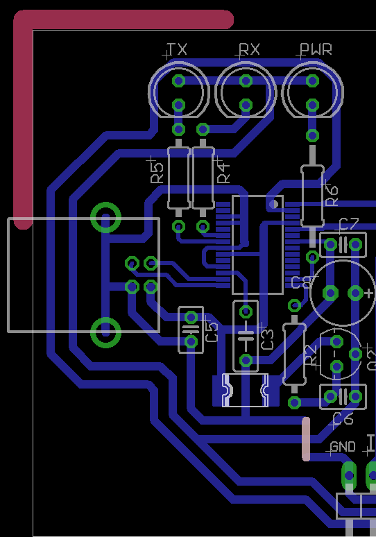

Das sollte nicht das primäre Problem sein - aber das Layout ist in Bezug
auf die Pufferkondensatoren nicht gut. Warum setzt du nicht einen
keramischen SMD Kondensator ~ 220nF an die im Anhang gezeigte Stelle. Da
wäre er gut platziert.
von C. D. (marc-n)
Ja das mit dem Kondensator ist mir auch schon aufgefallen, Danke. Würde
es gerne mal testen, aber leider komme ich, da der Chip drauf ist, nicht
an die Leiterbahn dran. Vllt löte ich einen direkt mal an die Beine des
ICs dran, um es zu testen.

brauch der nicht noch einen Widerstand 1,5k von D+ nach ...
von NaNa_JaJa (Gast)
sorry,war wohl auf dem falschen Dampfer - fully integrated R's

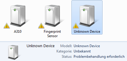

Schau mal mit dem Tool USBview (gibts bei FTDI zum Download) wie sich
der FTDI am PC anmeldet.
Lg.

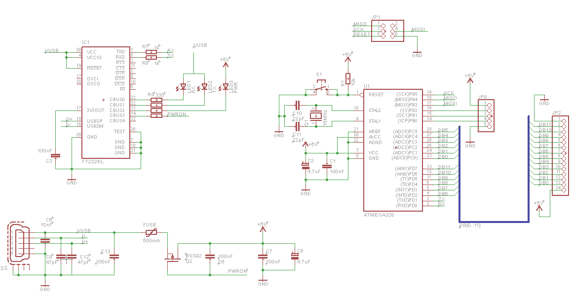

von sprites (Gast)
sind D+ und D- wieder so wie auf dem schema? Für mich richtig
angeschlossen... Du hast im ersten Beitrag geschrieben, dass du auch
schon versucht hast sie zu drehen...
von C. D. (marc-n)
Erst mal Danke für die vielen Tipps. Werde diese jetzt mal nacheinander
ausprobieren, speziell USBview.
Ja sie sind aktuell so angeschlossen. Danke dann kann ich das
ausschließen. Hatte die Datenleitungen unterbrochen und über kreuz
gebückt ums zu testen.

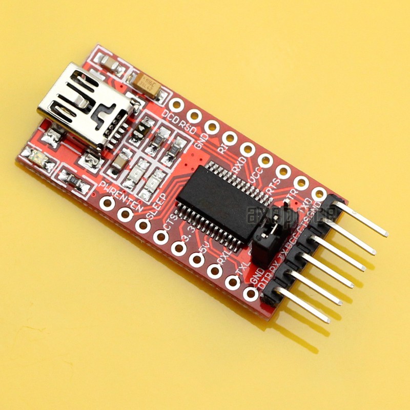

von Chris D. (xportdus)
Hallo Marc,
warum machst du dir so einen Stress mit dem Teil schau mal hier in der
bucht
3.3V 5.5V FT232RL FTDI USB to TTL Serial Adapter Module for Arduino Mini
EUR 3,44  eBay-Artikelnummer: 360737418482
lohnt das denn bei dem Preis
chris

von C. D. (marc-n)
Danke der Info. So nen ähnliches kleines Board habe ich hier auch
liegen. Funktioniert außerdem ohne Probleme. ;) Jedoch brauche ich das
für ein Projekt, bei dem alles auf eine Platine am Ende soll, daher
steht dies leider nicht zur Option. Preis ist jedoch wirklich
unschlagbar.

SMD-Löten. Jedoch irritiert mich, dass nach einer gewissen Zeit einer
der LED´s  (CBUS2) angeht. Ich habe mal mit den Tool USBview geschaut.
sämtliche Parameter stehen dort auf 00x0.
Beim Löten sind die m.E. nicht besonders empfindlich.
Ich habe einen billig erworbenen Vorrat der FT232RL auf Platinen, die
ich bei Bedarf 'runterföhne. Nsch dem Einlöten habe ich dann auch schon
die Chips falsch herum eingelötet - nochmal abgefönt und wieder
verlötet. Die laufen bis heute einwandfrei.
von C. D. (marc-n)
Hm... ich fasse es aber mal so weit zusammen, dass bis auf nen nahe
gelegenen Stützkondensator das Layout oky ist?!
Test liegt auf GND und das Messe ich auch,
Reset anzuschließen ist nicht nötig, jedoch finde ich merkwürdig, dass
er sich resetet wenn ich mit 5V dran gehe.

von C. D. (marc-n)
Neuster Stand:
Drittes IC gelötet und habe sehr aufgepasst, kann nicht zu heiß geworden
sein. Alle Kontakte sind hergestellt.
Es muss am Layout liegen...

...oder der Schaltplan entspricht nicht der Schaltung vom Breadboard.
Ist Q1 auch auf dem Breadboard? Ansonsten fällt mir auch nichts mehr
ein.
von L. P. (lpg)
Frage: sind Q2 und C6 noch am Layout vorhanden? Wenn ja, dann überbrück
den PFET, bzw. häng das gate fix auf Masse. Welche Funktion hätte C6
haben sollen?
Lg.

Q1 gibt es nicht im Schaltplan, da haben ich beim Layouten mal zwei
gehabt und einen gelöscht, ohne den Namen von Q2 anzupassen.
An sich ist Q2 und C6 garnicht eingelötet, um so die Fehlerquellen zu
minimieren.

von Ernst O. (ernstj)
Mir ist aufgefallen, dass bei deinem Layout der Reset pin über eine
lange Leiterbahn rund um die Platine herum an den Kondensator C4 führt,,
fast wie eine Antenne. Hast du mal versucht, c4 nahe am FT232 zu
verbinden?
von L. P. (lpg)
Marc M. schrieb:
> Vllt hat einer an dem neuen Layout ja dann auch Verbesserungsvorschläge.
1. Abblockkondensatoren!! (evtl. SMD MLC)
2. Evtl. den USB Schirm mit 1MOhm und 100nF auf Masse hängen und nicht
direkt.
3.
ernst oellers schrieb:
> Reset pin über eine
> lange Leiterbahn...
lg.
von C. D. (marc-n)
Vielen Dank noch mal für die weiteren Tipps. Hat jedoch alles nichts
geholfen. Entwerfe jetzt ein neues Layout.
Habe mir mal beispielhaft den Arduino Nano angeschaut, jedoch ist mir
dabei aufgefallen, dass der Test-Pin frei ist und nicht auf Masse
gezogen wird. Dies irritiert mich jetzt ein wenig, da ich laut dem
Datenblatt diesen auf Masse ziehen würde.
Des Weiteren frage ich mich, warum DTR# über einen Kondensator mit dem
Reset verbunden ist? Ich will den uC nicht über die USB-Schnittstelle
programmieren, sondern über den ISP. Benötige ich den Reset dann?

von C. D. (marc-n)
Habe jetzt mal den Schaltplan, sowie die Leiterbahnführung überarbeitet.
Bin dankbar für jeden Verbesserungsvorschlag, da ich mir sicher sein
will, dass es auch funktioniert. Bin mir auch nicht ganz sicher wegen
der Belegung des miniUSB-Steckers. Schon mal Danke...
von Logger (Gast)
Wo bekommt denn VUSB seine Spannung her?
von help (Gast)
TXD vom FT232 muss mit RXD vom µC verbunden werden. Im Schaltplan hast
du TXD auf TX gelegt.
von C. D. (marc-n)
Oh mein Fehler, habe vergessen den Namen von VUSB noch sichtbar zu
machen. VUSB kommt vom USB Stecker und hängt noch vor der FUSE.
Danke help, habe direkt mal TX und RX richtig verbunden.
Hat einer die Belegungen des USB Steckers überprüfen können? Bin mir
eigentlich sicher das es so richtig sein müsste.

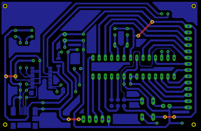

von C. D. (marc-n)
Ich habe jetzt das Layout hoffentlich endgültig fertig. Wäre cool wenn
ihr mal drüber schauen könntet. Schon mal Danke und noch ein schönes
Wochenende...
von tommy (Gast)
Ist das Absicht, dass AREF direkt auf GND geht?
von Jim M. (turboj)
Außerdem sollte man die großen, nicht verbundenen Flächen meiden. Das
sind Antennen!
von Hans (Gast)
Ui, ui, ui. Da bin ich mal gespannt, ob der uC da noch anspringt. Könnte
aber gehen...
von C. D. (marc-n)
=> Ja, da ich AREF nicht benötige und immer dann lege ich AREF auf GND.
Bisher ging das immer. Soll man diesen dann lieber frei lassen?
Die Flächen sollte ich dann besser mit GND verbinden? Habe diese Flächen
bewusst eingefügt gehabt.
die Beschaltung ist mWn nicht konsistent bei der Atmega-Reihe.
Normalerweise hängt man ein 100nF Kerko an AREF und GND wenn man es
nicht benötigt.
Das sollte aber im Datenblatt nochmal genauer stehen.
Willst du die Platine wieder selbst machen? Entsprechend kannst du die
entweder so lassen um "Säure zu sparen" (schlechter) oder auf Masse
legen (besser).
von C. D. (marc-n)
UPDATE:
Habe inzwischen die neue Platine gefertigt.
Es erscheint immer noch der selbe Fehler....
Windows sagt, Fehler 43!
