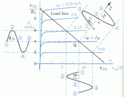

Auf dieser Seite (http://www.rason.org/Projects/bipolamp/bipolamp.htm)
wird "schön" eine Emitterschaltung berechnet.
Vcc = 12 V
Ic = 5 ma <<< ????
hfe = 50
Q1 = 2N3904
Nach welchen Gesichtspunkten wählt man nun den Kollektorstrom aus. Lt.
Datenblatt
(http://pdf.datasheetcatalog.net/datasheet/nationalsemiconductor/DS012801.PDF)
kann dieser Transistor 200mA vertragen.
Warum also 5mA und nicht 50mA oder 88mA ?
Ich verstehe das nicht.

Hallo
es gibt eine Reihe von Randbedingungen für die Berechnung.
z.B. Eingangs und Ausgangsimpedanzen, Verlustleistung.
Im Beispiel ist die Kollektor-Emitterspannung im AP 5V. Mit Ic = 5ma =>
25mW.  Bei 50 mA wären das schon 250mW.
Ob du jetzt 4 oder 6mA wählst ist egal.

Bei Kleinleistungstransistoren erreicht bei bestimmten Randbedingungen
z.B. das Rauschmaß des Transistors ein Minimum. Liegt meines Wissens
schon meistens unter 1mA, und ist eigentlich nor für empfindliche
Vorstufen wirklich interessant. Steht aber im DB des jeweiligen
Transistors.
Wenn man aber den Ic zu klein wählt, bedeutet das idR. auch recht hohe
Arbeiotwiderstände im Kollektorstromkreis, was sich wieder negativ auf
den Frequenzgang auswirken könnte (aufgrund parasiärer C's).
Ist also wie üblich immer ein Kompromiß bei solcherlei genauer
Betrachtung.
Für irgendwelche 0815-Schaltungen kann man aber einfach ein paar mA
ansetzen, und gut iss ...

danke für die Antworten.
Der Knopf ist mir mithilfe dieser Zeichnung aufgegangen (hoffenlich).
In meinen Worten:
Ich muss natürlich auch die gewünschte Verstärkung berücksichtigen.
Ich wähle meinen Arbeitspunkt so, dass mein (Audio)signal "optisch"
unten auf der Achse Uce reinpasst, ohne Vcc zu überschreiten noch bei
der Ib Linie den flachen Bereich verlässt. Die Mitte ergibt dann mein
Vce und auf die Y Achse übertragen mein nötiges Ic und Ib.
Ist das so richtig?
