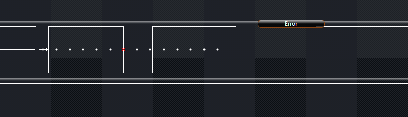

Nun schließe ich beide Boards auf eine gemeinsame CAN Leitung von 10cm,
beidseitig mit 120 Ohm terminiert.
Wenn ich nun nur mein selbst gebautes Board initialisiere und eine CAN
Message sende, sieht man dies schön und korrekt auf dem Bus (Bild 1).

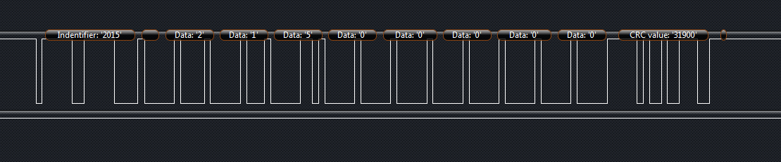

Initialisiere ich mit denselben Einstellungen das Olimexino
(Korrektes Remap der CAN Pins schon beachtet!),
wird der Frame unkenntlich und sieht auf dem Bus aus wie auf Bild 2.

Ohne Teilnehmer im Normal Can Mode, (wenn die Frames gut aussehen wie
auf Bild 1) bekomme ich ACK Errors, soweit OK da ja keine Gegenstelle
quittieren kann. Schließe ich nun meinen 2. Teilnehmer dazu sehe ich
sehr schön wie mir nun ein "Stuff Error" angezeigt wird, auf dem Bus
sehe ich diesen Verlauf wie auf Bild 2.
Hat mir da jemand Vorschläge woran das liegen könnte, dass mir der
Teilnehmer so das Signal versaut?
Im Loopback Modus läuft dieser ja ohne Probleme...
