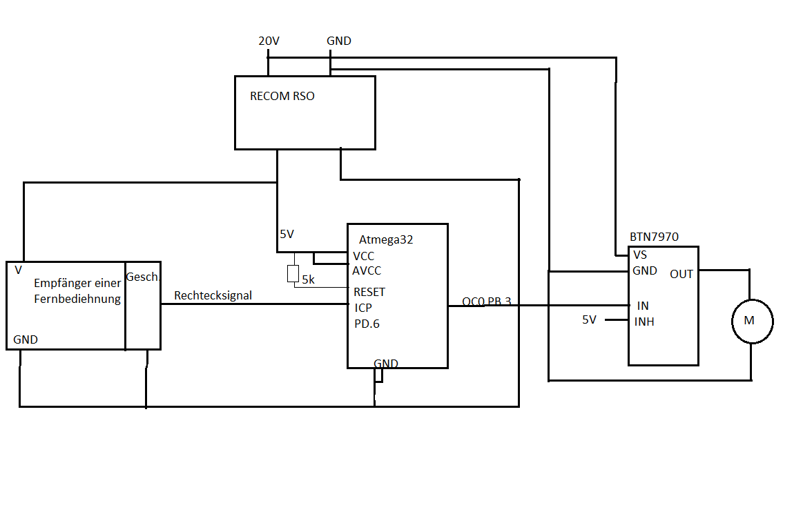

Hallo Zusammen!
Ich habe einen ATMega 32 mittels AVR Board und AVRisp mk2 Programmiert.
Auf dem Board Funktioniert alles super.
Nur wenn ich nun meine eigene Platine mache Rührt sich der ATMega nicht
mehr.
AVCC und VCC sind auf 5V. Reset ist auf High gezogen. Beide Ground sind
verbunden.
Alle nicht benötigten Pins sind auf Input und PullUp per Software
geschaltet wie es auch im Datenblatt steht.
Es geht nur um Pulsweitenmessung und PWM Ausgabe.
Anbei ein Foto.
Habe auch bereits einen Kondensator zwischen Reset und Gnd geschaltet um
kurzen Reset auszulösen.
Ich komme nicht dahinter warum am AVR Board alles Funktioniert und auf
der Platine nicht.
Was muss ich noch beachten, beschalten?
Danke für eure Hilfe
spess53 schrieb:
> GND-Anschluss vom BTS falsch.
GND wäre richtig, nur die Steuerleitung des uC hat kein Potentialbezug.
Als soforthilfe könntest du beide GND zusammenschalten, dann sollte es
funktionieren. Wenn galvanische Trennung sein muss, dann muss man das
anders machen.
Danke, Funktioniert jetzt alles.
Es war ein externer Oscillator eingestellt. Also die Fuses passten
nicht.
