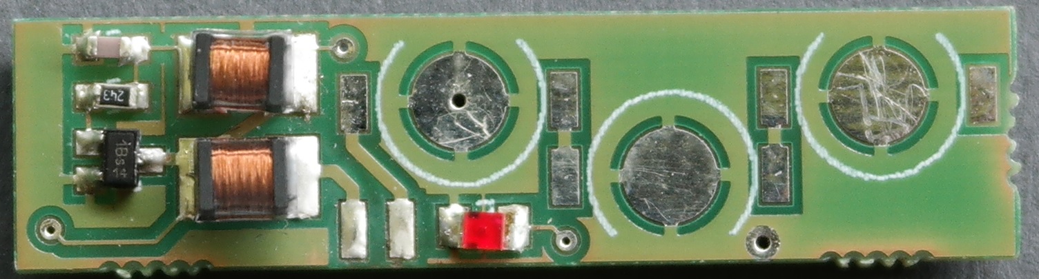

Ich habe einen Step-Up-Wandler nachgebaut (siehe Link). Von den PCBs
habe ich noch ein paar (27 stück) über.
Daten:
L/B: 35x9,1mm
Anmerkung:

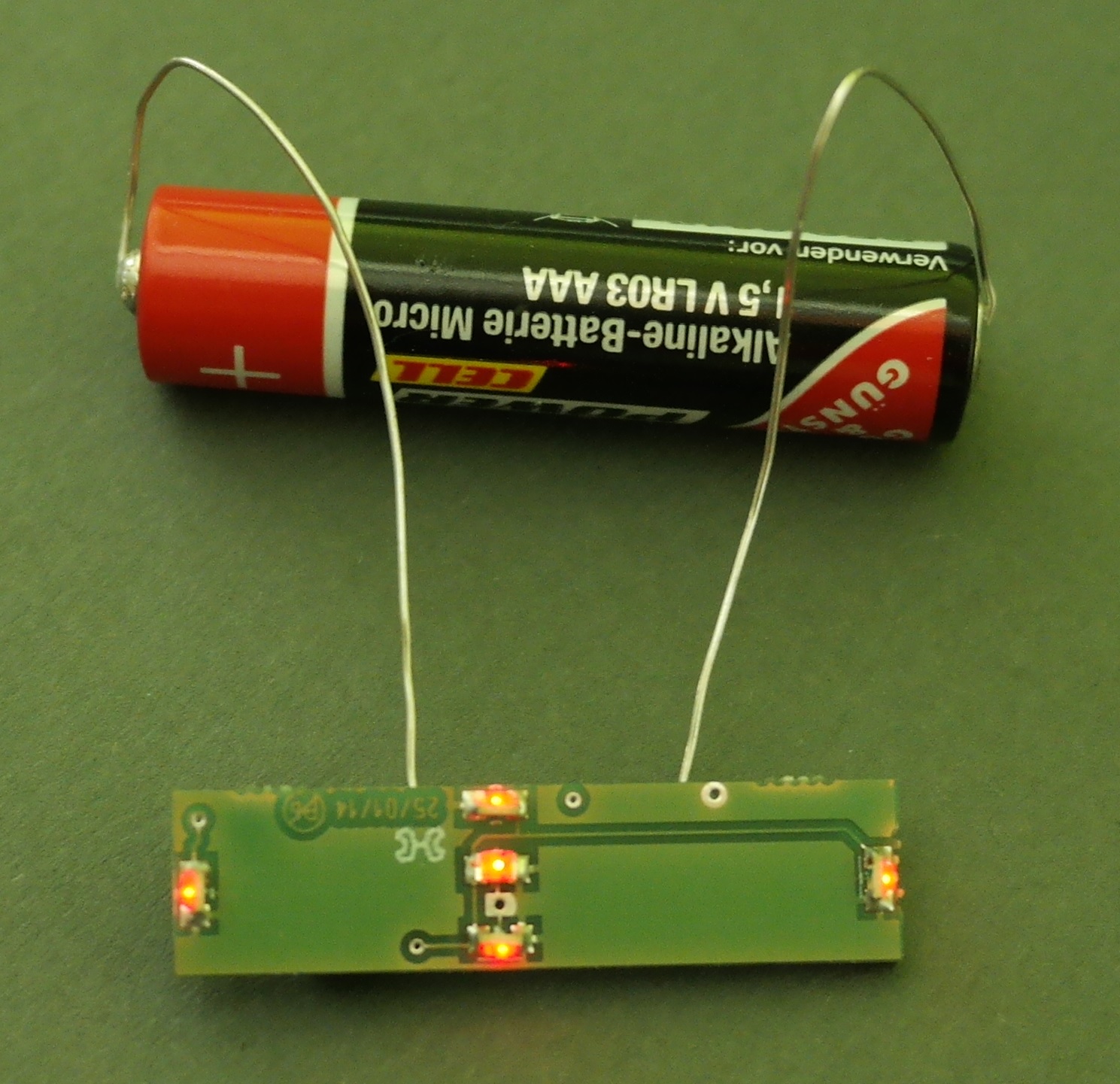

Es wird nur das erste  pad von den Knopfzellen benötigt.
Der Bügel für die Knopfzelle kann ganz einfach mit einem Stückchen Draht
von einem abgeknipsten Elko oder Widerstand genommen werden.
Es sind weiterhin zwei SMD-Pads für einen Schalter zum Ein/Aus schalten
vorhanden.
!!Ein minimaler Layout Fehler hat sich durch (mal eben schnell)
eingeschlichen das ist auf der Bot-Seite zu sehen wo die
Durchkontaktierung im freien hängt die eigentlich an die nebenliegende
LED sollte.
Funktioniert mit einem Stück Draht auch :-)
Der Transistor ist im SOT-323 Gehäuse (als Anhaltspunkt)
