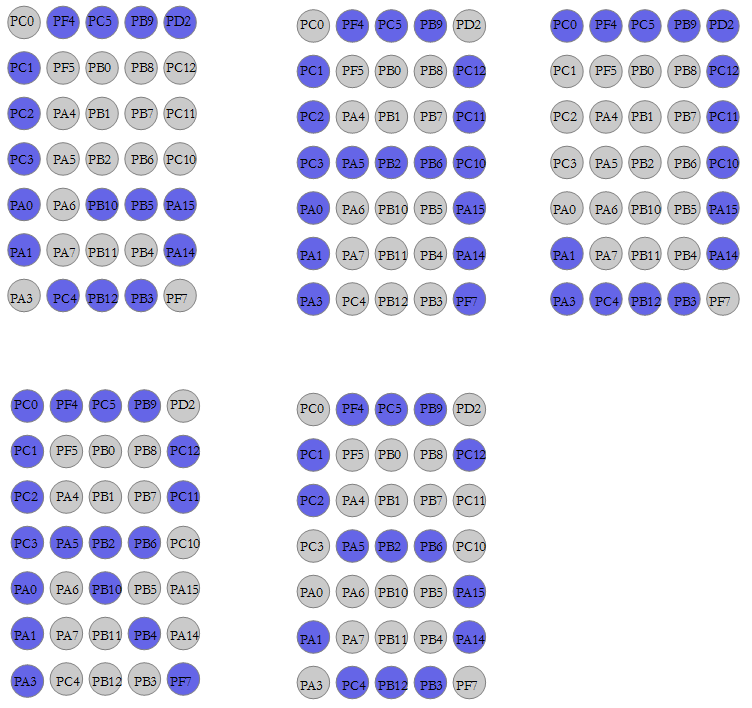

Hallo!
Ich habe vor mit dem STM32F051R8 discovery bis zu 35 selbstwechselnde
RGB-LEDs gleichzeitig zu schalten.
Dafür würde ich an jeden benutzten Ausgang einen 2k55 Widerstand und
einen BC547C vor die LED hängen.
Das wäre ca. 3mA pro Ausgang, also insgesamt rund 105mA.
Laut dem was ich aus dem Datenblatt gelesen habe sollten 180mA nicht
überschritten werden.
Ist mein absolut erstes Projekt mit Mikrocontrollern, also wenn jemand
Verbesserungen für den Code hat nur her damit.
meine main.c
Ich habe hier als Vorlagen den Code der demo von STM genommen.
Deshalb ist die Variable noch Blinkspeed, aber blinken tut hier nichts.
Wenn mit jemand sagen könnte wie ich die Leds langsam nacheinander
einschalten kann ohne eine Schleife zu bekommen wäre das supa ;)
