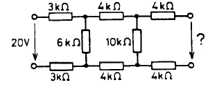

Widerstandsberechnung
Hallo
gehe mal davon aus der Ausgang wird hochohmig gemessen. Damit haben die
2x4K am Ende keine Wirkung.  Damit bleiben 18k || 6k.
Der Rest ist Berechnung Spannungsteiler.
