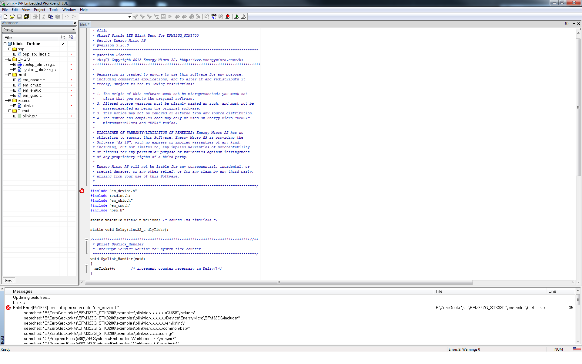

Liebe Kollegen!
Ich verwende IAR Embedded Workbench for ARM 6.7 zusammen mit einem
Silicon Labratories EFM32 Zero Gecko Starter Kit.
Gestern haben die Musterprogramme funktioniert, ich konnte auch etwas in
der main.c ändern und auf den µC spielen. Heute findet die IAR die .h
Dateien nicht mehr.
Meine erfolglosen Versuche:
*) Pfade zu den .h Files in den Preprozessor schreiben (es kommen immer
neue Fehler)
*) Beispielprogramm neu downloaden (keine Änderung)
*) IAR neu installieren (keine Änderung)
Kann mir jemand sagen wieso er plötzlich die Dateien nicht findet?
DANKE!
Sandy
Gast #3561713
Ist diese .h-Datei denn noch vorhanden und wenn ja, wo?
Die Pfade auf die Dateien kann man unter Options->C/C++
Compiler->Preprocessor sehen. Ein typischer Pfad sieht so aus:
$PROJ_DIR$\..\..\..\Libraries\CMSIS\Include
Du könntest Dir auch alle .h ins Arbeitsverzeichnis kopieren. Dort
werden sie zuerst gesucht.
