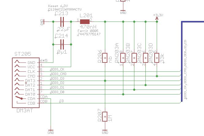

MicroSD Karten Slot , Leitungungslänge 5-6cm Design so in Ordnung?
(Firma: TravelRec.) Persönliche Seite
Ich sehe kein Design, nur ein Schaltbild. Die Umsetzung auf der Platine
ist das Interessante wenn es darum geht, ob die Schaltung nachher auch
zuverlässig arbeitet. Hier spielen Leitungskapazitäten und -übersprechen
eine Rolle. Insbesondere dann, wenn der SD-Modus verwendet wird.
