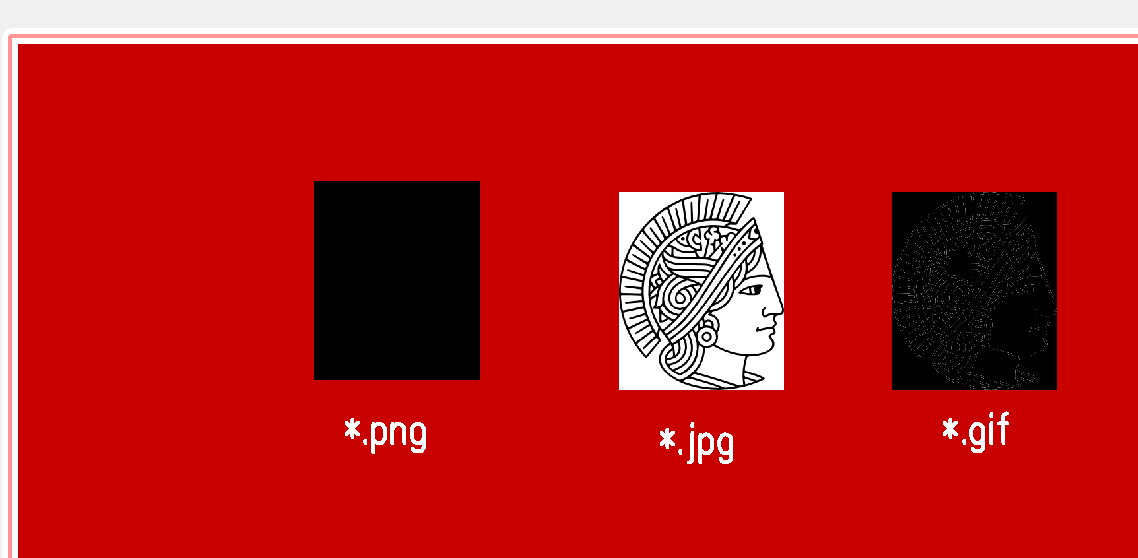

Ich würde gern ein Bild auf meiner Platine einfügen (siehe oben) sodas,
das Muster später aus der Massfläche geätzt wird (wie Schrift die ich
auf Ebene 1 lege) und auf der Platine sichtbar ist. Leider hab ich es
bis jetzt lediglich geschafft ein *.jpg einzufügen bei dem halt der
Hintergrund noch vorhanden ist oder ein *.png, *.gif die mehr oder
weniger schwarze Kästen sind. Kann mir da wer weiterhelfen oder ist das
überhaupt nicht möglich?
Hallo Dominik,
ich weiß nicht ob Target mit "Transparenz" umgehen kann.
Aber versuch doch mal Deine Hintergrundfarbe transparent zu setzen.
Z. B. mit Gimp:
Menü-> Farben-> Farbe zu Transparenz
Dirk
Gibt es das Bild nicht auch als "Buchstabe"?
Ist es eventuell in irgendeiner Schriftart vorhanden?
Dann such danach. Oder mal das Bild als Buchstabe
in einem Font-Editor.
Dirk
ohne Transparenz zu speichern. Also so, das deine Konturen weiß sind.
Das sollte mit jedem einfachen Programm gehen. Dann ist es zwar im
Layout immer noch ein schwarzer Kleks auf rotem Grund, aber beim Drucken
wird eh alles s/w. Wenn Du die Platinen allerdings extern fertigen
lassen willst, wird es nicht funktionieren. Da wirst Du wohl um eine
Vektorgrafik/font nicht herumkommen.
