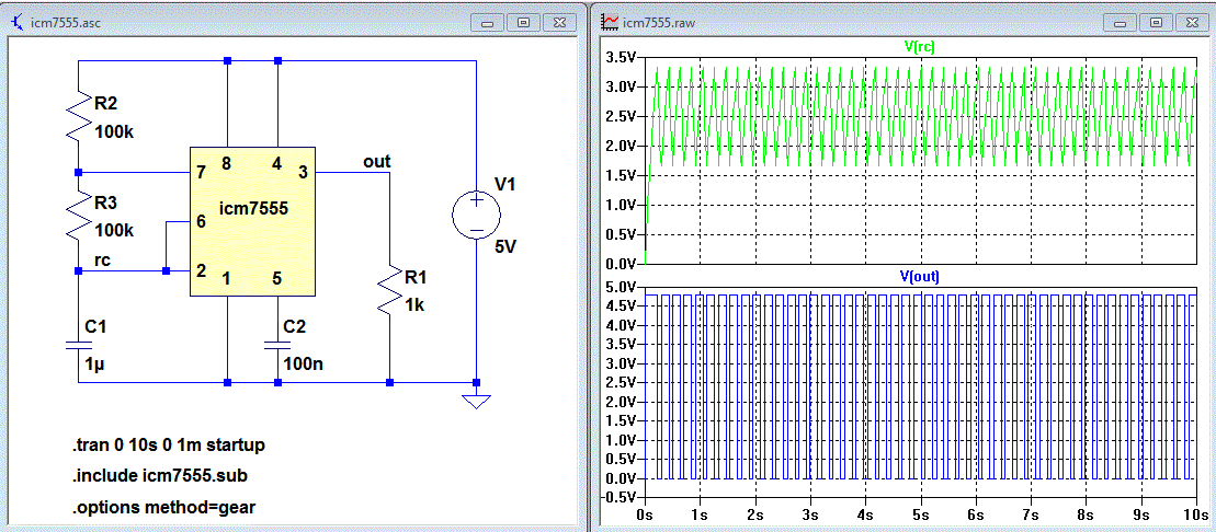

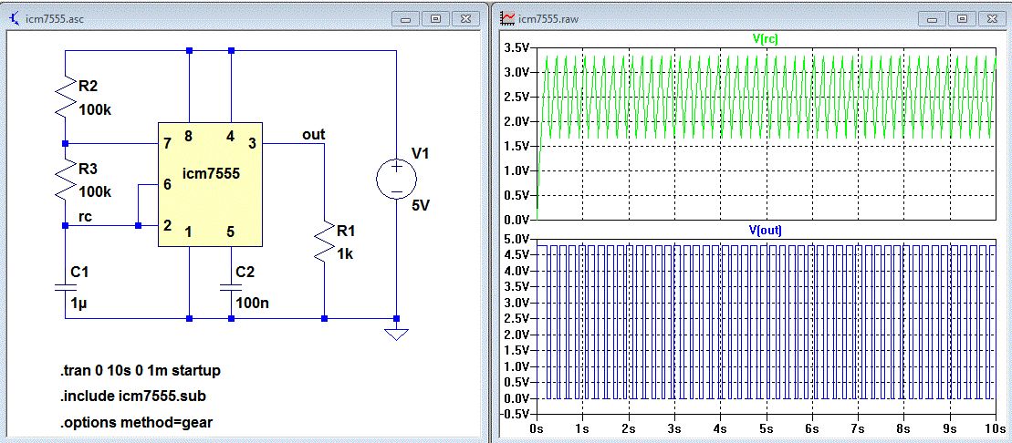

Du machst alles richtig, aber LTspice braucht hier etwas
Konvergenz-Hilfe.
"Startup" lässt die Spannungsquellen V in 20us von 0V nach 5V
"hochrampen".
.tran 0 10s 0 1m startup
Der Gear-solver hat ein bisschen "Tiefpassverhalten". Das hilft in
manchen Fällen.
.options method=gear
