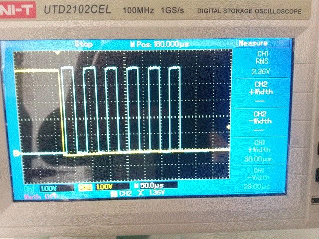

Moin Leute,
Ich möchte mir einen einfachen Impulsgenerator zur Schaltsignalerzeugung
erstellen.
Einstellbar sollen sein: Einschalt/Ausschaltzeit, Anzahl der Impulse,
im nächsten Schritt vielleicht noch Totzeit.
Die Schaltsignale sollen in sechs Kanälen ausgegeben werden (PD0..5).
Dazu nutze ich den Timer1 mit FastPWM. Der Hardwareausgang ist
deaktiviert.
Jetzt die Frage
Timer funktioniert, dafür gibt es ja genügend Beispiele. Was ich aber
nicht herausbekomme ist, wie ich das Zustandssignal des Timers mit den
Ausgängen PD0..5 verknüpfe. Dafür gibt es sicher ein FLAG im Register,
aber ich bekomms einfach nicht hin. Vermutlich OCF1A??
So genug beschrieben .. Hilfe :D:D

Hier zur Vollständigkeit, hin und wieder mal ne Lösung im Forum ist ja
auch ganz nett :)
Vielleicht kanns ja jmd. gebrauchen.
Anderer Ansatz: Mit dem CTC Modus wird ein Zeitnormal gebildet. Abhängig
von dieser Variable wird die Impulsfolge definiert. Ein / Ausschaltzeit
lassen sich über Taster einstellen. Die Impulsfolge lässt sich über
einen weiteren Taster auslösen. Zum Einstellen der Impulsanzahl hätte
man vielleicht noch zwei weitere Taster oder ein kleines Menü(+Display)
einbauen können, meine Schublade mit den Dingern ist aber gerade erst
leer geworden. Deshalb konstant sechs Impulse. Kürzeste Dauer: 12.8µs
Atmega8, 5 Taster + Kleinkram
Ausgänge: PD5, PD0..4 in dieser Reihenfolge, entspricht sechs Impulsen
Eingänge: PB0..2, PD6..7 siehe Code, Taster mit internen Pull Up
Widerstände
Interne 8MHz, ist genau genug.
Versorgung 7805 oder über den Programmieradapter
Ergibt:
Eine MINI-Schaltimpulserzeugung um z.B. eine IGBT/MOSFET Schaltung für
die Vermessung von Ein/Ausschaltverlusten und Leitverlusten anzusteuern.
