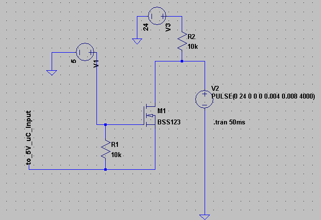

Ich baue gerade eine Schaltung mit der ich mehrere 24V DC Ausgänge einer
SPS mit einem uC abfragen muss. Als Ansatz finde ich die Wandlung mit
einem MOSFET nicht schlecht. Was ich noch brauche, ist Verpolschutz auf
der 24V Seite. Eine Diode würde theoretisch reichen. Ich würde aber
gerne die Schaltung mit dem Pull-Up lassen, falls ich irgendwelche
Open-Collector Ausgänge mal abfragen muss. Habt Ihr eine Idee, wie man
es geschickt anstellt?
Gast #3563641
Ach ja, ich habe vergessen zu erwähnen, dass ich es möglichst für einen
großen Spannungsbereich haben möchte, weshalb ein Spannungsteiler eher
ungeeignet ist.

Mikrocontroller haben in aller Regel CMOS Engänge mit Schutzdioden.
Daher kann man die Schaltung so vereinfachen:
          47k
0-24V o---[===]---> Mikrocontroller
Aber überlege Dir mal, wie sich diese oder andere Schaltungen auf den
gültigen Low Pegel auswirkt. Beispiel für AVR mit Vcc=5V bei meiner und
Deiner Schaltung:
Low = 0 bis 1,5 Volt
High = 3 bis 24 Volt
Wenn Du einen Spannungsteiler verwendest, kann der Low Pegel höher sein.
Dafür schränkst Du jedoch den High Bereich ein:
        47k
In o---[===]---+-----> Mikrocontroller
              |_| 10k
              GND
Low = 0 bis 9 Volt
High = 18 bis 24 Volt
