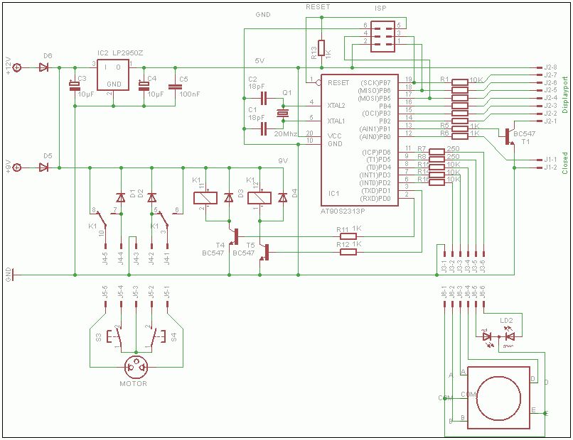

Meine Schaltung wird mit einem 9V-Block versorgt, soll eine lange
Laufzeit haben und ist entsprechend auf Stromsparen ausgelegt. Mit Hilfe
eines bistabilen Signalrelais wird ein Servo in die eine oder die andere
Endposition gefahren und dort über einen Endschalter abgeschaltet.
Das bistabile Relais wird, neben Display und Encoder von einem ATMEGA
gesteuert - soweit alles kein Problem.
Tritt ein Brownout auf oder ist der µC im Reset oder wird die
Stromversorgung für die Steuerung abgeschaltet, dann soll der Motor
ZWINGEND in eine bestimmte Endposition fahren und anschließend den
Stromverbrauch auf 0 reduzieren (Endschalter kann das übernehmen).
Grundsätzlich bin ich gedanklich so weit, dass ich wohl am µC einen Pin
zur Laufzeit dauerhaft auf einen bestimmten Zustand (z.B. Ausgang Hi)
schalte und damit den Sicherheitsschaltkreis über die Betriebszeit
deaktiviere. Pins sind noch frei, von daher kein Problem.
Der Sicherheitsschaltkreis müsste den Motor vom Relais abkoppeln (da
dessen Zustand unbekannt ist) und den Motor in Endposition fahren,
sobald der µC-Pin NICHT in seinem definierten Zustand ist. Anschließend
könnte der Sicherheitsschaltkreis über den Endschalter ebenfalls
vollständig abgeschaltet werden.
Aber wie umsetzen?
In FETs habe ich mich zwar eingelesen und mir gefällt, dass sie über
Spannung geschaltet werden, aber weder wüsste ich, welche Typen ich
dafür am besten nehmen könnte (prinzipiell Logic-Level, Verarmungstyp,
kein SMD, maximaler Schaltstrom ca. 1-2A für den Motor), noch wie etwas
in die Schaltung integrieren könnte, um das gewünschte zu erreichen und
dabei den Gesamtverbrauch während des Betriebs nicht bedeutsam erhöhen.
Zudem möchte ich das bistabile Relais dabei außen vor lassen, da auch
ein Ausfall von selbigem durch die Sicherheitsschaltung erfasst werden
soll.
Für Vorschläge und Ideen wären ich wirklich dankbar.
Lg, Torsten

Hmm, vielleicht wäre ein Blockdiagramm ganz hilfreich um "Schaltung",
"Steuerung", "Sicherheitsschaltkreis" und deren Zusammenwirken besser zu
verstehen.

Erst schon mal vielen Dank für die ganzen Antworten in der kurzen Zeit.
Ich habe meinen ersten Schaltungsdraft mal angefügt, wobei sich
folgendes noch ändern wird:
- µC wird ein ATmega328P (oder - softwareabhängig - auch mit weniger
Flash)
- der Quarz wird gegen einen 32kHz getauscht (zwecks RTC und PowerDown)
- das bistabile Relais wird direkt an den Pins betrieben (< 35mA)
- Display werde ich vermutlich ebenso direkt via Pin bestromen
- im Schaltplan ist momentan keine Endposition erreicht
(sonst wäre S3 oder S4 betätigt)
So ... jetzt mal der Reihe nach zu den Fragen ...

Nicht ganz. Ich habe eine Steuerung (µC). Sobald diese nichts mehr tut,
soll ein anderer Schaltungsteil für einen definierten Motorzustand
sorgen.
Das ein 9V-Block nicht ideal zum Betreiben von Motoren ist, ist mir
bewusst. Der Motor wird voraussichtlich nur ein- oder zweimal die Woche
laufen - von daher ist eine hohe Batterieleistung nebensächlich.
Schaltplan hängt an, vom Sicherheitskreis ist da aber noch nichts drin.

Genau das - tritt ein Fehlzustand (Reset durch Watchdog oder Brownout
oder auch plötzliche Vaporisierung des µCs) auf, dann möchte ich -
soweit irgend möglich - genau diesen definierten Zustand. Der µC wird -
im Falle eines Neustarts - ebenso den definierten Zustand ansteuern und
bis auf weiteres dort verweilen (um Softwarefehler und/oder Reset durch
Watchdog abzudecken).
Allerdings ... wie kann ich den erreichen, wenn alle Pins dann hochohmig
sind? ;)
