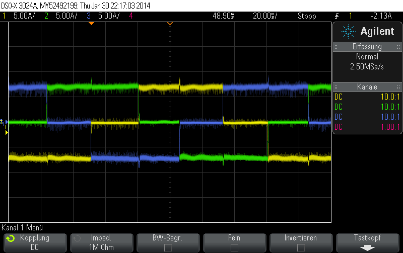

Hallo Forum,
ich habe hier eine Ansteuerung mit Stromregelung für einen BLDC Motor
gebaut und diese funktioniert auch.
Wenn ich mir nun die Phasenströme anschaue (siehe Bild) gibt es immer
einen Überhöhung des Stroms wenn umkommutiert wird. Nach einer Quelle
die ich von meinem Prof bekommen habe, handelt es sich wohl um die
Feldschwächung (wobei dort der Strom einbricht und nicht überhöht wird).
Hier steigt der Strom aber ja leicht an (zu dem Zeitpunkt beim
abschalten ist die Brücke mit dem Motor ja ähnlich wie ein
Hochsetzsteller). Die Spannung am Zwischenkreis bzw. an der "oberen
Lane" erhöht sich auch, wodurch sich ja dann auch der Strom in den
Windungen erhöht.
Das verwirrt mich nun ein wenig und ich finde keine ordentliche
Erklärung über google. Kann mal ein Profi dazu was sagen?
Die Peaks kommen zeitgleich mit den Schqaltflaken auf einer jeweils
anderen Phase. Wenn man sich die einzelnen Spulen im Motor als einzelene
Trafowicklungen vorstellt ...
OP
Also wird der Einbruch im Strom (den ich von der Feldschwächung erwartet
hätte) überlagert mit dem Effekt der beim Trafo auftritt, also dass ich
durch das Zusammenfallen des Feldes über die Magnetische Kopplung in der
anderen Wicklung einen Stromanstieg sehe.
Und gleichzeitig steigt die Spannung kurzzeitig auf der "oberen Lane"
der Brücke an, wenn die Low-Side umkommutiert wird, weil es zu dem
kurzen Zeitpunkt vom Strompfad her einem Hochsetzsteller gleicht!?
Also sind es sogar 3 Effekte die sich hier überlagern?
Wobei Effekt 2,3 zusammen so groß sind, dass der Stromeinbruch durch die
Feldschwächung praktisch ausgeglichen wird. Und alles zusammen hängt
wiederrum von den Motorparametern ab. Je nach Induktivität und Kopplung
beim Motor kann man auch die Feldschwächung sehen oder?
Und was mich noch interessieren würde... sind zufällig in der "grünen"
und "gelben" Phase die Messwiderstände? Nur so rein interessehalber...
OP
Messwiderstände gibt es dort nicht. Der Motor besitzt Hallsensoren
(falls du Messwiderstände für die Kommutierung meinst). Desweiteren
wurde der Strom über Stromzangen an der jeweiligen Phasen Zuleitung
direkt vor dem Motor gemessen.

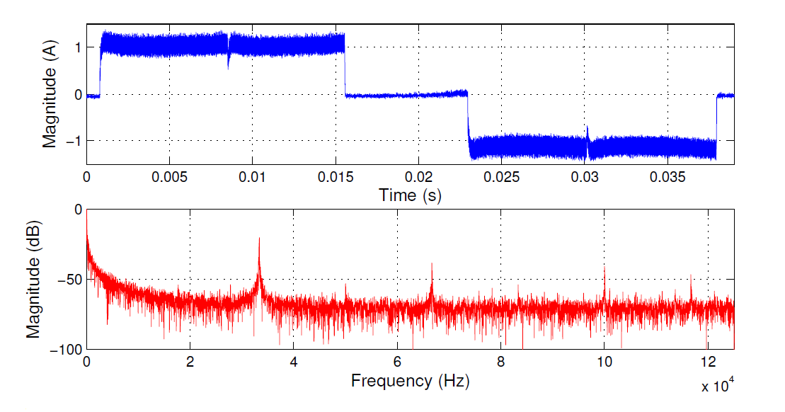

Das mit der Feldschwächung ist folgendermaßen gemeint:
Siehe Bild: Aus [1]D. Kos, M. Curkovic, K. Jezernik; FPGA Based BLDC
Motor Current Control with Spectral Analysis; University of Maribor,
Slovenia entnommen.
Hier sieht man in dem Phasenstrom einen Einbruch wenn umkommutiert wird
zwischen den beiden nicht dargestellen Phasen.
Das was ich dazu gefunden habe ist:
Strom fließt durch Phase 1+ und Phase 2-. Dann wird von Phase 2- auf 3-
umkommutiert (kurzzeitig fließt der Strom über Diode Phase 2+). Nach
fertiger umkommutierung baut sich der Strom in Phase 2 ab und in Phase 3
auf. Gleichzeitig baut sich aber wohl auch der Strom in Phase 1  ab
(untere Diode leitet wohl). Dadurch kommt es zu dem dargestellten
Stromeinbruch.
Und anstatt dem erwarteten Stromeinbruch wie auf den Bildern gezeigt
gibt es halt die bereits oben gezeigten Überhöhungen.

Quelle für die Erklärung ist : [2]  Prof. Dr.-Ing. P. Mutschler; Skript
zur Vorlesung „Antriebe in der Automatisierungstechnik“; Technische
Universität Darmstadt; 1990 kann ich hier aber nicht hochladen aus
Urheberrechtsgründen.
