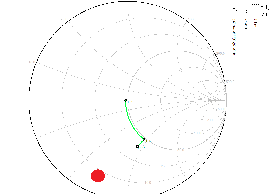

Hallo Zusammen,
wie auf dem Bild zu sehen ist, versuche ich mittels Smithchart eine
Anpassung hinzubekommen. Auf dem Bild ist DP1 der Ausgangspunkt und ich
versuche mit der oben rechts abgebildeten Schaltung bei 2.4GHz auf die
50Ohm zu kommen. Wenn ich mir auf einem vect. Spectrumanalyzer die S11
angucke, wandert der Anpassungspunkt nachdem die beiden Bauelemente
verlötet sind irgendwie zu dem roten Punkt. Normalerweise sollten die
beiden Spulen die Impedanz doch so wie im Bild dargestellt zur Mitte
drehen. Falsche Spulen? Selbst wenn sich die Spulen bei 2.4GHz schon
kapazitiv wirken sollten, kann der Punkt doch nicht so weit nach außen
abdriften, oder?
Ich wäre für jede Hilfe dankbar.
Gruß Jan

Um die Frage gescheit beantworten zu können, wären ein paar mehr Angaben
zu der Schaltung, die Du aufgebaut hast, sinnvoll:
- Welche Induktivitäten wurden genau verbaut?
- Wie sieht das PCB-Layout aus?
- Welches Substrat, welche Leiterzugbreiten?
- Wie wird die Schaltung angeschlossen und gemessen?
- Wie wurde der NWA kalibriert?
Fragen über Fragen!
Ich bin mir gerade nicht ganz sicher, ich kann das erst kommende Woche
genauer checken, aber ich meine es muss entweder die WE-KI oder WE-MK
Serie sein.
Das SmithDiagramm oben habe ich aus dem Kopf heraus aufgebaut, um die
Problematik zu schildern. Wenn ich mich recht erinnern kann, waren die
Spulenwerte in der realen Schaltung zu 33nH und 4.7nH ermittelt.
Ich habe mir gestern nochmal die Datenblätter (speziell die
Resonanzfrequenzen angeschaut). Bei beiden Typen liegt fres unterhalb
meiner Betriebsfrequenz, wenn ich mich nicht irre. Eventuell ist das
schon das Problem?
single ended HF-Tranceiver-50Ohm Stripline von wenigen Millimetern mit
Matchingnetz und dann direkt auf die Antenne.
FR4 1mm und ich meine ca 33mil oder so, hab das Layout gerade nicht zur
Hand
das Serienelement des Matchingnetzes mit 0Ohm überbrückt und eine
Reflexionsmessung der Antenne samt Stripline durchgeführt.
Leerlauf, Kurzschluss, 50Ohm-Last
>Hast Du mal die Spulen einzeln am NWA vermessen? Was kam da raus?
Nein daran habe ich natürlich nicht gedacht, mache ich aber gerne mal.
Nur ich verstehe gerade auch noch nicht, worauf du hinaus willst. Was
kann ich mit der Info anstellen? Die S-Parameter der Spulen habe ich
digital vorliegen, wenn es wirklich welche der Serie WE-MK oder WE-KI
waren.
Bei 2.4GHz liegen die S-Params der 33nH Spulen ziemlich beschissen, kann
das das Problem sein? Worauf muss ich bei den Spulen achten?
Wenn die Betriebsfrequenz höher liegt als die Resonanzfrequenz, dann
wirken die Spulen ja kapazitiv. Wie kann ich diese parasitäre Kapazität
bestimmen? 1/2Pi*sqrt(LC)???
Besten Dank für eure Mühe
Gruß Jan

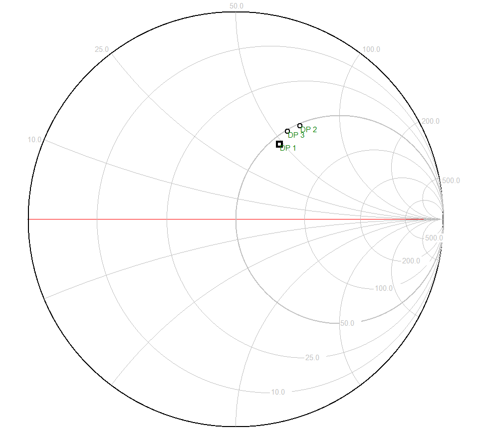

...die S-Params der Spulen, die höchstwahrscheinlich verbaut sind,
liegen in den markierten Bereichen. Was bedeutet das genau? Induktives
Verhalten, aber schlecht auf 50Ohm angepasst?
Danke nochmal
> schon das Problem?
Ja, aber sicher.

Wenn Du die Spulen bei 2.4 GHz misst, dann kannst Du Dir aus den
S-Paramtern den induktiven und kapazitiven Anteil ausrechnen und Dein
nicht funktionierendes Matching-Netzwerk nachrechnen. Dann sieht man
schnell wo das Problem liegen könnte.
Bei welcher Frequenz??? 2.4 GHz?

Hallo Zusammen,
besten Dank für die ausführlichen und sehr hilfreichen Antworten,
speziell Car.
Ja, das sind die Werte für 2.4GHz, von 3 verschiedenen Spulentypen, die
in Frage kämen.
Nach der Simulation bzw. dem Plotten der S-(Y-Z)-Parameter in ADS, sieht
man, dass bei 2.4GHz die Induktivität der beiden genannten Serien alles
macht, nur keine 33nH. Das wird das Problem sein.
Besten Dank nochmal für die Hilfe.
