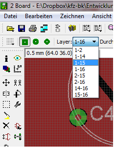

ich mache mit Eagle ein Multilayer Leiterplatte. Ich habe ein
verständnis Problem mit den Vias. Ich hab Angst,dass ich Kurzschluss
mache.
1-
Ich möchte nur die Lagen 1-15 und 1-16 verbinden. Also, ich möchte kein
Kontakt z.B zwischen den 2-14 wenn ich 1-16 verbinden möchte. Wie geht
das? Heißt 1-16 von 1 bis 16 alle Lagen Kontaktiert oder nur 1 und 16?
2-
Werden die Pins von einem THT Bauteil mit allen Lagen kontaktiert oder
nur mit den Lagen, die ich die Pins von einem Bauteil verbinde?
Ich würde mich über eure Hilfe sehr freuen!
> mache.
Das ist Dein geringstes Problem - das dargestellte wird Dir nämlich so
niemand fertigen ;-)
(ausser zu verrückten Mondpreisen vielleicht)
Nimm einfach an das alle Vias immer alle Lagen von 1 - 16 kontaktieren.
Alles andere heisst Sonderfertigung = Aufpreis!
@ C. B. (windmill)
Warum? Ein durchgehendes VIA hat logischerweise nur Kontakt in den
Lagen, wo auch Signale abgehen. Ind den anderen ist dort eine Aussparung
im Kupfer, falls dort Masselagen sein sollten.
>2-
Dito.
> Also, ich möchte kein Kontakt z.B zwischen den 2-14 wenn ich 1-16 verbinden
möchte.
Warum sollte es da Kontakt geben?
Wenn alle Flächen durch die das Via geht einen anderen Netznamen haben,
dann werden die automatisch ausgespart.

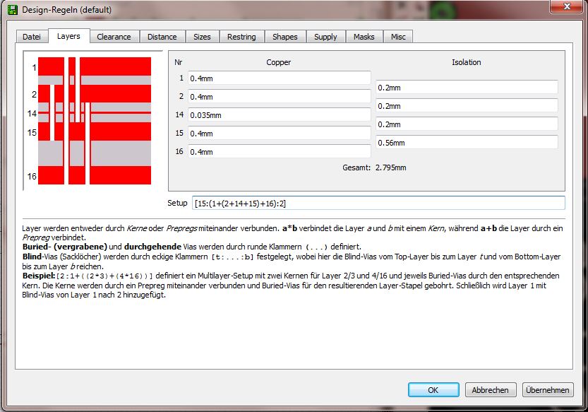

Auf deinem Bild mit den Vias sehe ich ein 16 Lagen-Board mit vielen
verschiedenen Vias. Manche davon werden nicht direkt gehen.
Beispiel 1:15 -> Microvia 1->2 + buried via 2 -> 15
Um das zu bauen brauchst du zusätzlich "sequential lamination" plus 2
mal einen Microvia-Pprozess.
Die Prototypenfertigung wird  ein paar tausend Euro kosten.
Auch das Serienboard wird kein Schnäppchen.
