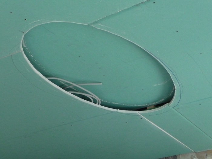

Hallo, vielleicht hat jemand einen Tip. Das Foto zeigt eine auf zwei
Ebenen abgehängte Decke. Das Licht soll seitlich aus den Zwischenräumen
fluten. Was kann man da schönes nehmen? 12V oder 230V ist erstmal egal.
Es soll schon richtig leuschten und nicht nur dahin funzeln. Freue mich
auf eure Ideen.
Gast #3567245
- die Decke innerhalb der Öffnung mit Silberfarbe streichen oder mit
fein geriffeltem Alublech beziehen
- den Zwischenraum in der Höhe mit einem senkrechten diffusen
Kunststoffstreifen** verschießen
- von Außen LED-Strahler (Reflektorlampen) auf diesen Diffusor leuchten
lassen oder mehere LED-Stripes parallel nebeneinander verlegen, so
viele, wie es die Höhendifferenz zulässt.

#3567381
Hubert Mueller schrieb:
> Bei diesen Platzverhältnissen, und indirekter Beleuchtung, kann es nur
> zur einem funzeligem Licht kommen. Das beste wäre wohl ein LED-Stripe...
...oder gleich Leuchstofflampen. Wenn man bei LEDs nicht absolute
Spitzenware kauft, ist da der Wirkungsgrad immer noch besser.
Vielleicht könnte man die Röhren nach oben strahlend als Sechseck
rund um das Loch anbringen.
Gruss
Harald
Gast #3567399
Nichts mehr.
Du müsstest die Leuchtkörper schon so weit hinter der unteren Lage
verstecken, daß man sie von keiner Stelle des Zimmers aus mehr direkt
sehen kann.
Wenn ich jedoch deine Unterverlattung sehe, hast du dir das schon
versaut.
Bleibt nur das Rondell mit einem Milchglas abzudecken, kann auch sehr
schön sein.

Gast #3567560
Gibt es solche Panel auch in oval oder wie meinst du das?
Vielen Dank für all die Antworten. Nachher sieht man halot was man hätte
von Anfang an besser hätte machen können. Ich schätze den Umfang von dem
"oval" auf circa 3m. Notlösung sind halt 6m Led stripes hinter milchigem
Glas/Kunststoff. So schlecht find ich das garnicht. Die mittlere Fläche
silber streichen fällt aber flach. Das schaut doch total beknackt aus.

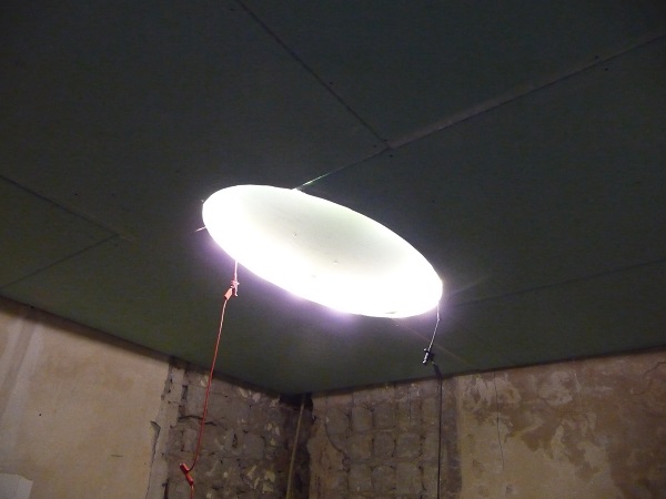

Gast #3567716
Habe jetzt mal circa 20 watt in Form von LED Stripes rein gehängt um zu
gucken wie das wirkt. Auf dem Foto sihet das recht krass aus. In der
Realität nicht ganz aber besser als gedacht. Der Raum ist abgedunkelt.
Ich werde versuchen so 40 Watt hinter Plexiglas zu verbauen.
Es sei denn ich finde noch GU10 Leuchtmitteln mit einem Durchmesser
zwischen 30-35 mm

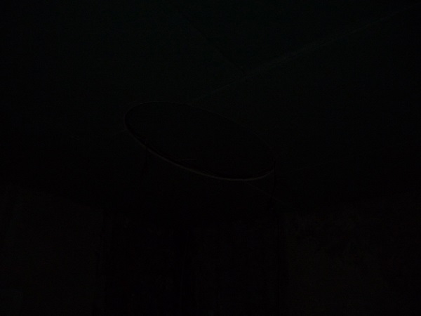

#3567864
@  lolo (Gast)
**grins**
Aber ich verstehe was du meinst, das Licht kommt wirklich nur von den
LEDs, nicht noch von draußen oder einem anderen Raum.
So viel bringt das aber nicht, besser wäre es ein Foto mit festen
ISO-Wert und fester Verschlusszeit mit einem bekannten Leuchtmittel
(z.B. eine 20W Halogenglühbirne) zu machen und mit den gleichen
Einstellungen macht man dann ein Foto der LEDs.
Ich nehme an du willst unter deine Deckenleuchte dann einen Tisch
stellen?
Wenn du richtig viel und gutes Licht im Raum benötigst ist die
Beleuchtung der möglichst hellen Decke von der Wand aus ideal.
Man kann dafür z.B. 4 Stück warmweiße 100W LEDs nehmen durch die man
nicht mit den maximalen Strom fließen lässt, sondern nur in Summe 100W.
Wenn man es dann mal richtig hell haben will kann man natürlich auch
etwas mehr Leistung nutzen.
Hier ist es auch möglich nur einen Bereich (1/4) des Raumes besser zu
beleuchten.
