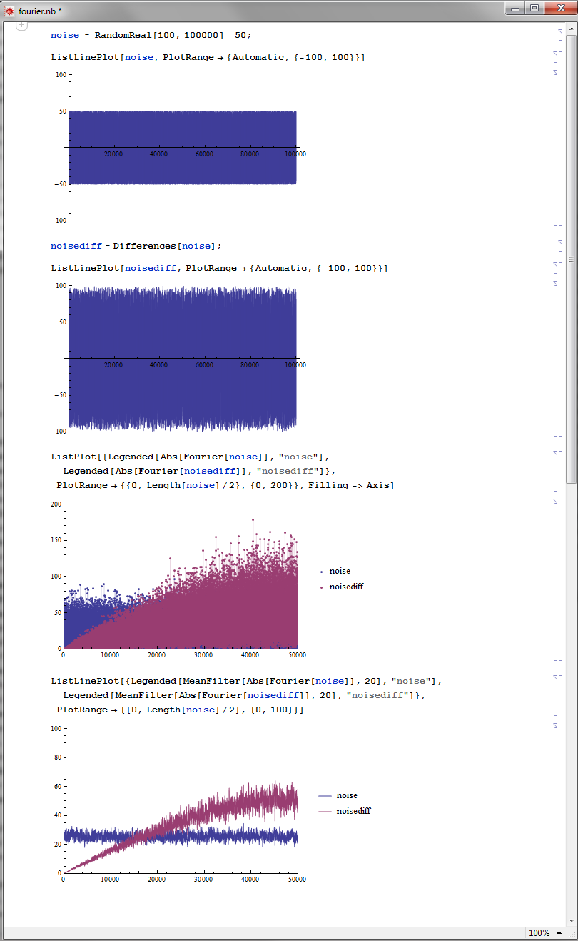

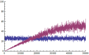

Nimm ich aber weißes Rauschen und lass es über einen Differentiator,
dann habe ich doch Hochpassverhalten. Also kein weißes Rauschen, sondern
eines mit mehr hochfrequenten Anteilen.
#3568588
hape schrieb:
> Hallo,
> weißes Rauschen erzeuge ich doch durch Zufallszahlen.
> Wenn ich die Differenz zwischen 2 Zufallszahlen nehmen. Ist das doch
> immer noch eine zufällige Zahl. Also wieder weißes Rauschen.
Die Zahl ist zufällig, aber sie sind nicht mehr gleichverteilt.
Richtig, siehe Anhang.

Ein Differentiator ist auch etwas anderes, als ein Hochpass! Ein
Hochpass hat ab einer bestimmten Frequenz einen konstanten Frequenzgang,
knickt also ab, der (ideale, eigentlich nicht realisierbare)
Differentiator hat ein linearen Frequenzgang mit konstanter Steigung.
Hansilein hat ja ein paar hübsche plots gemacht :)
