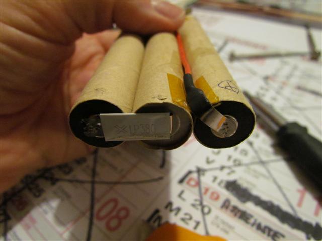

ich bin gerade dabei meinem iRobot 230 einen neuen Batteriepack zu
spendieren, da der alte nur lahme 1300mAh hat.
Der originale Batteriepack besteht aus 6 AA Batterien welche in Reihe
geschalten sind.
Dabei befindet sich nun zwischen den Batterien (1+2) und (3+4) ein PTC
(Polyfuse), der Polyfuse trägt die Aufschrift: X LP380.
Das Teil ist mir nun leider bei meinen arbeiten kaputt gegangen und ich
sollte es ersetzen. Ein Datensheet dazu habe ich bereits gefunden:
http://www.way-on.xxx/admins/UploadFiles/pro_img/a20120481629839.pdf
(xxx müsste cn rein, leider keine bessere Quelle gefunden)
Leider scheint es sich da aber um Händler ware zu handeln und
alternativen habe ich so nicht gefunden, zumal die meisten PTCs nicht in
Form einer Lötfahne oder ähnliches kommen ...
Kann jemand helfen und/oder hat eine Idee?
Als Informatiker bin ich hier leider überfragt =(
Danke!
#3569185
Mach mal Foto von der Bauform. Von den Angaben her würde ich sagen,
jeder PTC der die Spannung und 3,8A abkann, kommt in Frage.
Hast du mal Angaben zu Spannung und Kapazität des Akkupacks?
z.B.
http://www.reichelt.de/Rueckstellende-Sicherungen/PFRA-400/3//index.html?ACTION=3&GROUPID=3307&ARTICLE=35214&SEARCH=PFRA%20400&SHOW=1&OFFSET=16&;
und irgendwie flach anbringen, so dass die Akkupack-Wärme auch mit
übertragen wird.
Edit: Ich sehe gerade, dass die "380" nicht für 3,8A stehen kann. Laut
DB löst der PTC ab 10A aufwärts aus. Also eher ein Pendant zum PFRA 900.
