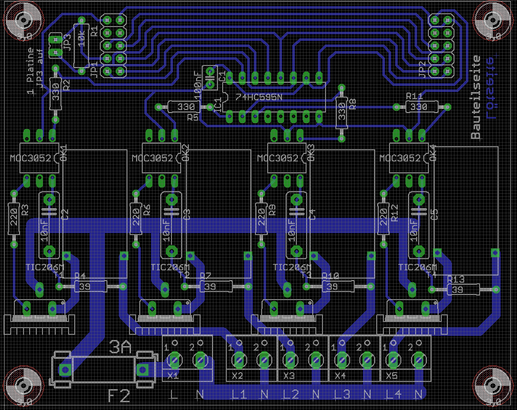

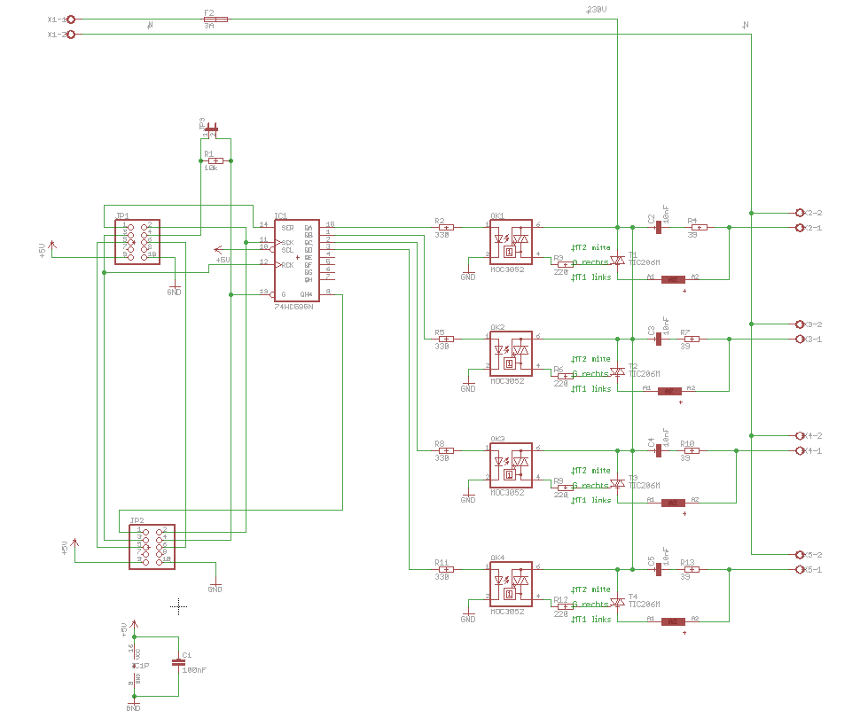

ich habe eine Dimmerplatine selber gebaut (s.Anhang) diese wird mit
einem Atmega 1284p angesteuert, bei normalen "Glühbirnen" läuft der
Dimmer super, kein flackern etc. Jetzt habe ich eine 4W - 230V LED GU10
Strahler an einem Kanal hängen und die LED geht garnicht komplett aus,
sie leuchtet ganz schwach auch wenn ich den Atmega und die Platine
komplett von den 5V befreie.
Sperrt der Triac nicht komplett, oder wo dran kann das liegen?
Das liegt am Snubber. Auch ohne den Triac fliesst durch ihn ein
Blindstrom. Je nach LED-Schaltung liegt damit die LED-Leistung bei ca.
0,15W. Das reicht, um die LED ertwas leuchten zu lassen.
Bei vielen kommerziellen Dimmern ist eine Mindestlast angegeben, die oft
um die 30W beträgt. Neuere Designs mit Transistoren statt Triacs sind da
umgänglicher.
Gruß Stefan
Diese LED - Leuchtmittel glimmen schon bei ein paar uA. Damit die
fließen, reicht schon ein gesperrter Triac, Leitungskapazitäten, und die
Kapazitäten zwischen den Bauteilen auf deiner Platine.
Übrigens hast die dem ersten Anschein nach die Abstände auf der 230V -
Seite eher sparsam ausgelegt. Sorge zumindest dafür, daß eine solche
Platine staubfrei bleibt und keine große Luftfeuchtigkeit herrscht.
Was ich auch nicht so richtig verstehe ist, dass ich "gute" Phillips 4W
LED's auch nicht damit dimmen kann, ich habe das damals noch ignoriert
und mit der Dimmerplatine nur 0 & 100% gemacht.
Habt ihr eine Idee warum ich 6xLED's an einem Kanal nicht dimmen kann?
Obwohl ich die Phase anschneide, leuchten die Leds dauer, eine nachher
angeschlossen 60W Glühlampe wurde gedimmt?!?!?

Sind diese LED-Lampen auch explizit dimmbar?
Die haben Gleichrichter, Pufferkondensatoren und Induktivitäten drin,
die den Strom glätten, damit sie bei den 50 Hz nicht flimmern.
Evtl. geht das bei denen so weit, dass die das Dimmen kompensieren.
Aber eigentlich müssten sie ab einer bestimmten Dimmschwelle dann doch
mal dunkler werden oder ganz ausgehen?
Hier habe ich übrigens mal einen 12V Spot geschlachtet:
Beitrag "Re: Nicht dimmbarer LED Spot ist dimmbar!?"
Ja ist explizit dimmbar, also in grenzen stellt man auch unregelmäßig
eine Abschwächung des Lichtes fest, aber das ist nicht ao linear wie es
bei einer normalen Glühlampe ist. Die Phasen werden auch OK
angeschnitten, laut Oszi...
In Inet sieht man auch oft den Unmut mkt dimmbaren Leds....
