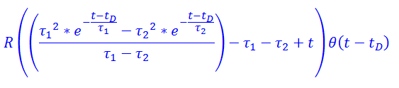

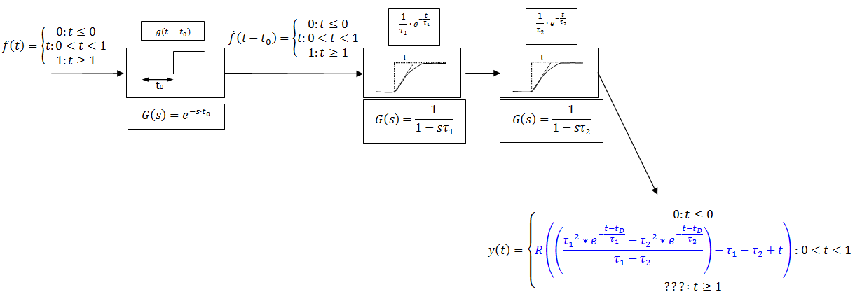

Ich habe eine Kette, die aus einem Verzögerungsglied und zwei
Tiefpassfiltern, mit kritischer Dämpfung 1-te Ordnung, besteht. Ich habe
folgende Eingangsfunktion:
Die Aufgabe ist eine Ausgangsfunktion zu finden.
Ich habe zuerst versucht die Funktionen mit Laplace zu transformieren,
um dann, nach der Multiplikation im Bildbereich, rücktransformieren zu
können. Für den Bereich t < 1 hat das auch geklappt. Hier ist das
Ergebnis:
sieh: B2.png
Ich kann aber keine Lösung für den Bereich t≥1 finden. Ich vermute, dass
es an der Unstetigkeit meiner Eingangsfunktion an der Stelle liegt.
Dann habe die versucht die Funktion zu finden die stetig ist und sehr
nah an meine Funktion liegt. So eine zum Bsp.:
sieh: B3.png
An der scheitere ich bei der Laplace-Transformation. Ich bin mit meinen
Ideen am Ende. Kann mir jemand helfen?
Hier ist noch mal das Übersichtsbild:
sieh: kette.png
Gast #3571797
ich kann mir grob vorstellen was du gemacht hast und worauf du hinaus
willst.
Naj erstmal egal.
Ich glaub die normal Fourier-Transformation hätte gelangt, aber ist
gehopt wie gesprungen.
Ich würd mal sagen versuch mal logisch an die Sache ran zu gehen.
Wenn man sich das ganze mal logisch vorstellt und das Verzögerungsglied
weg lässt hast du 2 RC Glieder die die Tiefpässe darstellen (einfacher
dargestellt)
Wenn man überlegt würde bei t gegen unendlich rauskommen f(t gegen
undedlich) * Dämpfung.
Sry ich versuch jetzt nicht erst Formel dafür aufzuschreiben.
ich würd sagen es muss eine Konstante rauskommen.
Nur reine Überlegung her.
Nur ein kleinen Tipp bei Laplace und Fourier kommt etwas besser, wenn
man den zeitbereich etwas verschiebt und symetrich zu t = 0 bildet.
so wäre
0: t<=-0.5
t: -0.5< t < 0.5
1 t <= 0.5
mit ein paar Tricks kann man da noch einiges machen. Mann muss es sich
nur merken.
viele grüße
Lassi

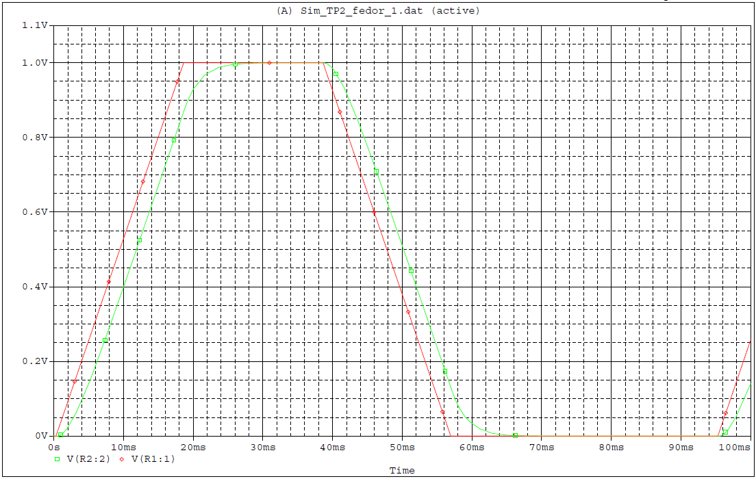

Gast #3572842
Gibt es eine Lösung für die von mir beschriebene Funktion und TP2
Ordnung? Ich füge noch die Simulationsergebnis von Pspice. Ich suche die
Gleichung für die Ausgansfunktion. Vielleicht gibt es die Möglichkeit
die Gleichung, die Simulation für die Berechnung der Ausgangswerte
benutzt, darzustellen (zeigen).
