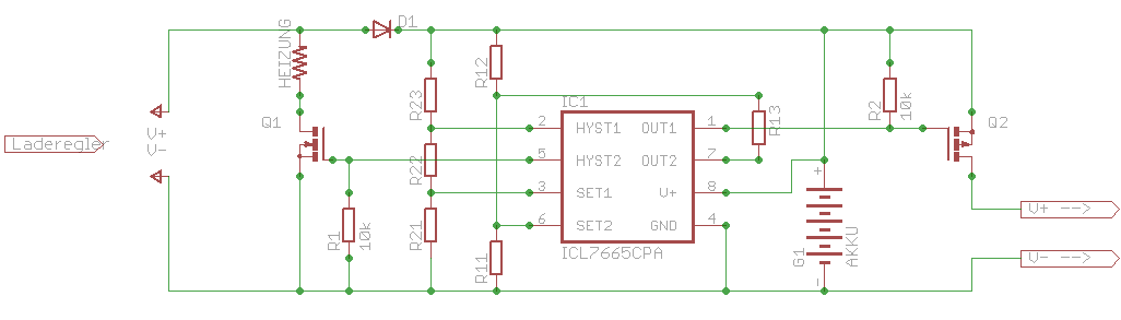

Vergiss deine Stromberechnungen.
Wenn der Akku voll ist (13.8V erreicht), geht die Leistung in einen
Heizwuderstand (mit weniger als 3 Ohm, damit die Spannung an ihm immer
geringer als die Akkuspannung ist, dann fliesst der Strom schon von
alleine in die Heigung).
Man braucht dann nur einen spannungsabhängigen Schalter, beispielsweise
ICL7665.
               Diode
      |      |          R12         |       R23 10k  |     |
      |  Heizung         |     +---------+   |   |   |     |S
      |      |           +-R13-|Out2 Out1|---)---+---(----|I P-MOSFET
      |      | N-MOSFET  |     |         |   |       |     |
   +  |      I|----+-----(-----|Hys2 Hys1|---+       |     |
 Solarmodul S|     |     |     |         |   |       | +   |
   -  |      |     |     |     | ICL7665 |  R22     Akku   |
      |      |    10k    +-----|Set2 Set1|---+       |     |
      |      |     |    R11         |       R21      |  Verbraucher

Hallo Daniel,
ich hab dir das, was MaWin mit Tastatursymbolen gezeichnet hat, mal eben
mit Eagle nachgebaut. Ob die Anschlüsse so korrekt sind, müsste MaWin
noch mal drübergucken.
Zur Auslegung der einzelnen Widerstände Rx, sofern nicht angegeben (10k
Pull-up/down), musst du dir das Datenblatt vom ICL7665 anschauen.
