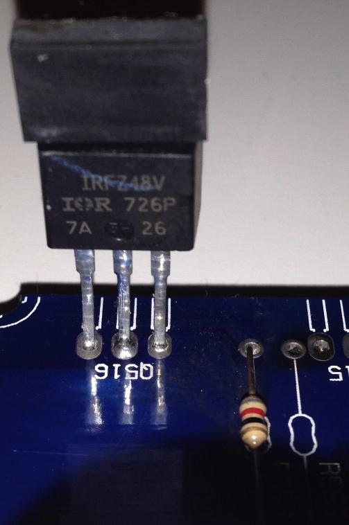

Hallo Leute,
ich habe hier gerade eine Autoendstufe auf dem Tisch, auf dem ein Mosfet
abgeraucht ist.
Leider wurde auch ein Widerstand mit in den Tot gerissen, sodass ich
auch Diesen ersetzen will.
Leider bin ich für die Identifikation zu doof. (siehe Foto)
Ist das nun ein 82 Ohm oder ein 3k Ohm?
Zur Not löte einen intakten Widerstand aus und messe nach.
Allerdings weiß ich dann immer noch nicht, welche Belastbarkeit dieser
Wiederstand haben muss... 1/4 Watt?
Zur Info: Dort gibt es 6 Mosfets mit je einem dieser Widerstände am
Gate.
Wer kann mir helfen.

Die IRFZ48 dürften im Netzteil dieser Endstufe verbaut sein. Wenn es
davon einen gegrillt hat würde ich empfehlen, alle parallel geschalteten
mit zu tauschen. Ist sowieso erstaunlich, daß es nur einen erwischt
haben soll, normalerweise explodieren die alle. Wenn nicht, haben die
anderen trotzdem ordentlich eins in die Fresse bekommen und arbeiten
wahrscheinlich nicht mehr zuverlässig.
