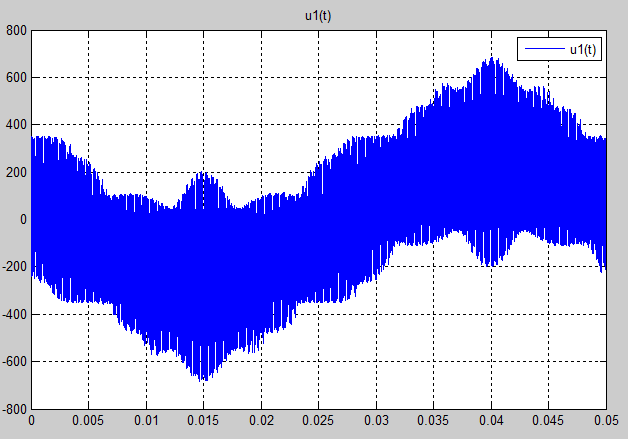

Hi!
Ich habe an einem Labormessstand Messungen an einer Asynchronmaschine
mit Umrichter (B&R) vorgenommen. Die Messdaten habe ich in MATLAB
eingelesen.
Jetzt habe ich die Spannung geplottet (einmal für 1 Periode, einmal
vergrößert) und bin ein wenig verwirrt. Sollte die Spannung nicht ein
rein pulsweitenmoduliertes Signal mit der Amplitude U_Zwischenkreis / 2
sein? Bei mir ändert sich nämlich die Amplitude auch?
