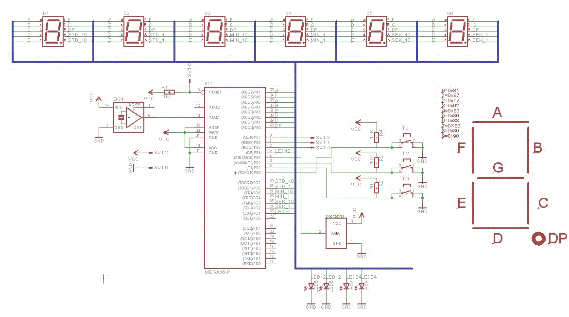

Habe Probleme damit einen DS1820 Temperatursensor auszulesen, welcher an
einem Atmega16 hängt.
Er hängt an Port B0, und hat einen 4,7K Ohm-Pullup.
Das Programm sieht zum Reset des DS1820 einen 600us-Low vor, danach
meldet er sich 28uS später mit einem Presence Pulse von 102uS.
Soweit ist alles OK.
Problem ist nun dass egal was ich an ihn Sende z.b. (0xBE für
Read-Scratch-Pad oder 0x33 für Read Rom) er nichts zurück Sendet.
Ich Sende ihm 0en der Länge 85uS, einsen der Länge 9uS und gebe ihm ca
0,5Sek Zeit um die Leitung selbst mal auf Masse zu ziehen.
Aber das tut er ja nicht.

von (prx) A. K. (prx)
Und jetzt darf also jeder das Datasheet vorkramen, um rauszukriegen,
welche Codes 0x55, 0xB4, ... sind?
Bei 1-Wire darf der µC nie aktiv den Pin hochziehen, ausser in der
Messphase bei parasitärer Versorgung. Das muss aufgrund der
bidirektionalen Arbeitsweise ein externer Pullup-Widerstand machen.
Also: PORTB.0=0 lassen und DDRB.0=0 für high/input, DDRB.0=1 für low.
0x55 = MATCH ROM benötigt danach die Sensor ID. Bei einem einzelnen
Sensor ist SKIP ROM sinnvoller.

von Karl H. (kbuchegg)
>     One_Wire_Send(0x44,0);  //Temperatur Wandeln
>     PORTD|=0x40;      //Setzen
>     One_Wire_Send(0xBE,0);  //Temperatur Zusenden
>     _delay_ms(4);      //Zeit zum zusenden
He. Moment mal.
Ich hab jetzt die Codes nicht kontrolliert.
Aber nachdem du dem DS befohlen hast, die Temperatur festzustellen,
musst du ihm auch Zeit geben, genau das zu tun.
Ehe da jetzt weiter analysiert wird.
In der Codesammlung gibt es Routinen für den DS1820. Im speziellen
fallen mir die Routinen vom Peter Danegger ein. Hol dir die mal und
studier mal, wie das alles gedacht ist.
Wo ist der denn in deinem Schaltplan eingezeichnet?
Für mich sieht es eher aus als würde der DS1820 auf dem Port PB3
verbunden zu sein. Korrigier mich!

@Klaus
1.
Stimmt im Schaltplan Hängt der DS1820 auf PinB3.
Ich habe den Schaltplan gezeichnet nach dem ich die "Uhr" aufgebaut
hatte.
Dabei hat sich herausgestellt, dass es Layouttechnisch besser ist den
DS1820 auf PB3 zu legen.
Auf dem Lochraster-Prototyp ist er auf PB0.
