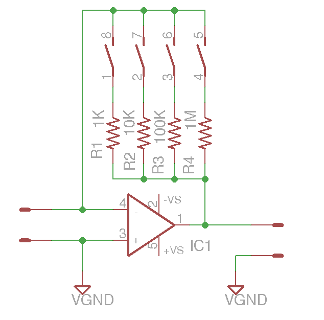

ich möchte die Schaltung vom Anhang aufbauen. Ich habe mir wirklich
viele OPVs angeschaut, aber ich weis einfach nicht so recht welchen ich
nehmen soll.
AD8603 oder TS1001 sind mir in den Sinn gekommen. Beide würden ungefähr
passen, aber sind glaube ich zu langsam. Ich möchte Ströme von 100nA bis
ca 200mA messen können und das so schnell wie möglich, am besten im MHz
Bereich.
Hab ihr da bessere Vorschläge?
