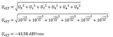

Mir ist klar, dass Oberwellen eine Art Nutzsignal ist, dennoch ist mir
nicht ganz klar, wie ich sie mit einberechne. Muss ich einen
quadratischen Mittelwert bilden um den Gesamtpegel zu ermittel?
Eine THD-Berechnung mache ich seperat.
