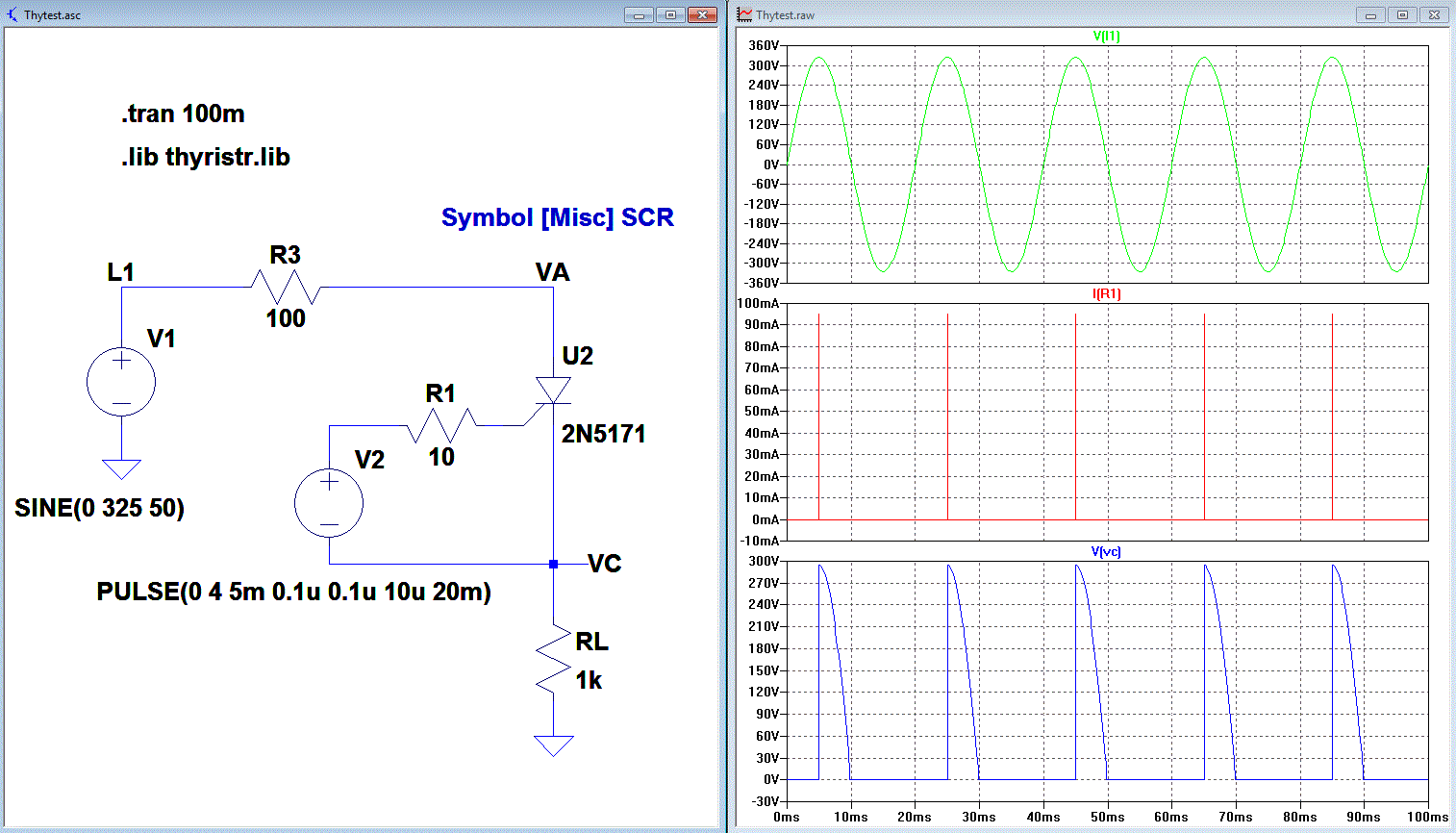

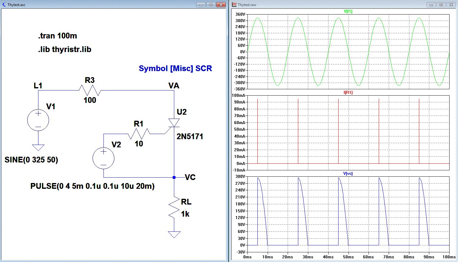

Hallo Forum,
ich benötige einen Thyristor Model zur Simulation von bspw. M3, B6
Schaltungen.
Ich habe nach Anleitung (http://www.gunthard-kraus.de/) ein
Model(2N5171) erstellt welches sich auf die "thristr.lib" bezieht.
Mein Problem ist nun, dass ich an der cathode nur den Zündimpuls des
Gates anliegen habe. (An der Anode ein Sinussignal und am Gate ein 5ms
verzögerten Zündimpuls)
Das gleiche Problem ist auch mit dem bereits vorhandenen SCR Model von
LTSpice aufgetreten. Aus diesem Grund hatte ich überhaupt erst ein
anderes erstellt/erstellen wollen.
Hat jemand eine Idee was ich falsch gemacht haben könnte?
