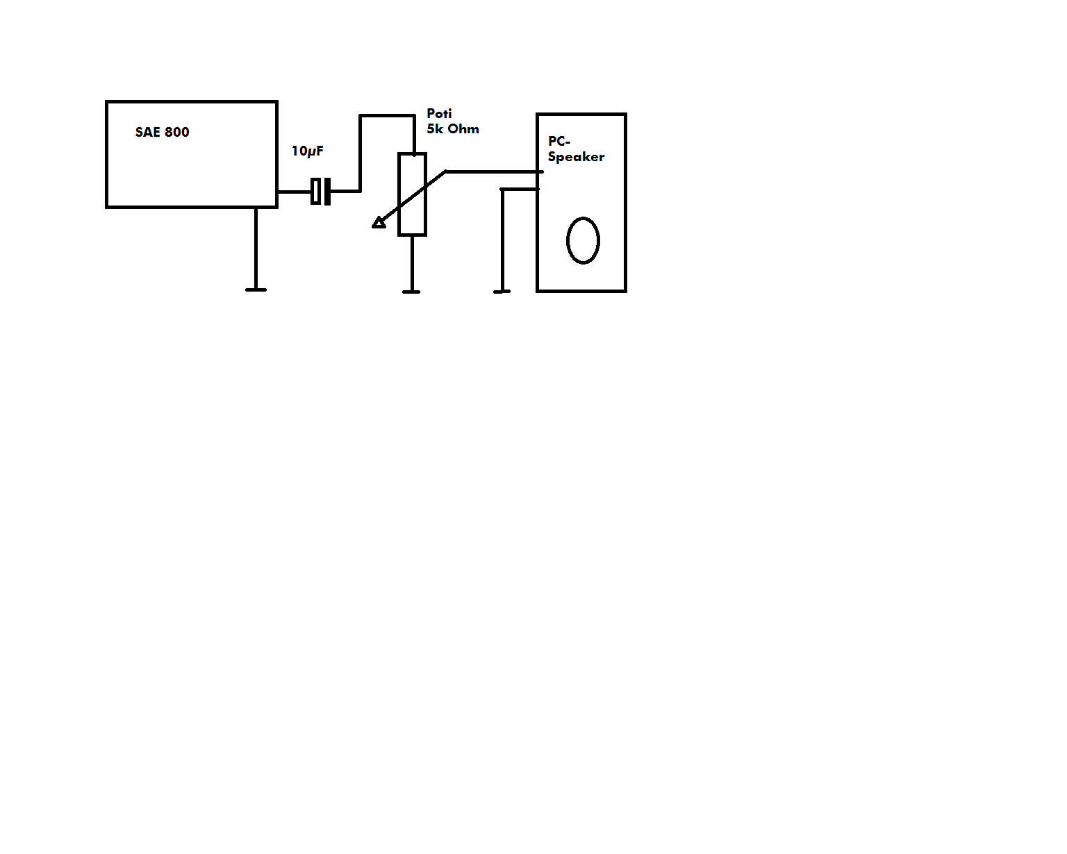

wir sind gerade dabei einen SAE800 an einen PC-Lautsprecher
anzuschließen. Aber das Problem was wir haben ist, dass das Signal nur
sehr Leise herauskommt ??
Wenn wir einen normalen 8 Ohm Lautsprecher direkt anschließen
funktioniert alles tadellos... Bei Anschluß eines
Pc-Lautsprecher(integrieter Verstärker) über einen Klinkenanschluß
bekommen wir ein lautes verzerrtes Signal.
Bei Anschluss einen Entkopplungskondenstator in Reihe an Ausgang "Q"
bekommen wir ein klares Signal aber sehr leise.
Unsere Ziel:
Wir möchten das Signal aus "Q" auf einen Pc-Lautsprecher geben via
Klinke und dieses Signal mittels des Reglers am Lautsprecher lauter oder
leise einstellen können.
Bitten um Hilfe!

Das geht nicht so einfach.
>The loudspeaker must be connected directly between
> the output Q and the power supply VS . The current-sink principle [...]
> The output stage consists of an NPN transistor with its emitter on
> power GND and collector on pin Q.
Also statt eines Lautsprechers einen Widerstand zwischen Q und Vss und
das Signal mit einem Koppelkondensator von Q abgreifen.

Da fehlt die Last. Man muss statt des Lautsprechers einen Widerstand
anklemmen, und dann über Kondensator zum Verstärker.

Moin,
also wir haben schon zwischen Q und Vss einen 20kOhm Wiederstand
geklemmt und 100nF Entkopplung in Q Strang angeklemmt.
Auf die Klinke haben wir dann das Signal von Q (hinterm Kondensator) und
das Signal von Vss angeklemmt geht immer noch nicht entweder extrem laut
und dann ist es total übersteuert oder es ist extrem leise oder ??
Mfg
Der Ausgangspegel des SAE800 ist zu hoch für den Eingang eines PC
Lautsprechers.
Den Kondensator am SAE800 kannst Du dranlassen ( z.B. 10µF ).
danach solltest Du ein Poti mit z.B. 5k Ohm in die Leitung bauen.
Den "Schleiferkontakt" des Potis verbindest Du mit dem Lautsprecher
input.
Den einen äusseren Anschluss des Potis mit dem Kondensator und den
anderen mit "Masse".
Wichtig alle "Massen" ( Minuspol, Abschirmgeflecht ) müssen
zusammengeschaltet werden.
Nun solltest Du am Poti einen Pegel einstellen können, mit dem dein PC
Lautsprecher zurechtkommt.
