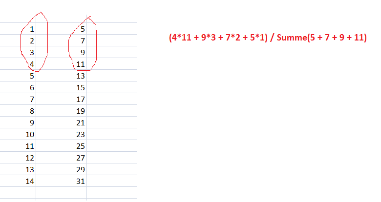

Hallo, eine Frage zu Excel.
Ich habe Messdaten, linke Spalte und eine Gewichtsfunktion in der
rechten Spalte.
Nun möchte ich einen gleitenden Mittelwert berechnen, indem ich jeweils
die linke Zahl mit der rechten multipliziere, die einzelnen Produkte
addiere und anschließend durch die Summe der Gewichte teile.
Letzteres geht ja einfach über die Summe( von bis Formel) in Excel.
Wie aber gelingt die Addition der Produkte?
Geht ja irgendwie über Felder, aber ich hab im Moment keinen blassen
Schimmer, wie ich da sinnvoll weiter vorgehen kann...
Danke und VG

Achso, mir ist natürlich klar, dass ich das so einzeln in die
Formelzeile eintragen könnte, ist nur halt etwas umständlich und nicht
mehr wartbar, wenn ich die Mittelwertbildung auf einige hundert Zeilen
erweitern möchte... daher die Frage.

Summieren der Produkte mit Funktion SUMMENPRODUKT(Array1;Array2;...),
das dann dividieren durch die Summe von Spalte B. Hier mal für 9 Zeilen,
Formel für die Ergebniszelle: =SUMMENPRODUKT(A1:A9;B1:B9)/SUMME(B1:B9)
Einfügen der Funktion in Ergebniszelle: Button "fx" neben Eingabeleiste
drücken, Katalog "Math. u. Trigonom." und daraus Formel SUMMENPRODUKT
auswählen, im Dialogfenster für das 1. Array die Spalte A und für das 2.
Array die Spalte B markieren. Mit OK bestätigen, an die Formel in der
Ergebniszelle noch die Division durch die Summe von Spalte B anhängen.
