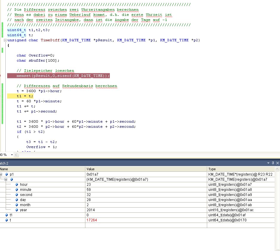

Gast #3574940
> t1 = 3600 * p1->hour + 60*p1->minute + p1->second;
in C werden Berechnungen in int ausgeführt. Damit bekommt du hier schon
einen überlauf. Du musst die Berechnung schon zwingend mit uint64_t
mache.
t1 = (uint64_t)3600 * p1->hour + 60*p1->minute + p1->second;
müsste für reichen. Aber Sinnvoll finde ich nicht den atmel mit 64bit
Berechnungen zu quälen. Auf einen PC hat 32bit ewig gereicht, warum
brauch du 64bit?

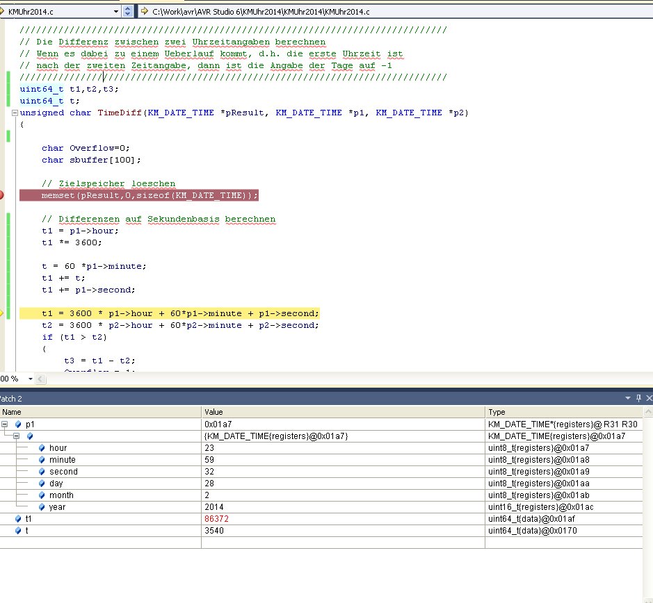

OP #3574944
ok, zur Erläuterung habe ich nochmal einen Screenshot als Anhang
angefügt.
Ich habe jetzt die Variablen außerhalb der Funktion definiert, jetzt
werden sie nicht mehr wegoptimiert.
Ich berechne zuerst t mit 3600 * p1->hour. pt1->hour;
p1->hour hat den Wert 23, t sollte also den Wert 82800 haben. t hat aber
nur
17264. Woran kann das liegen ?
