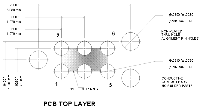

ich möchte für neue Projekte den TAG Connect TC2030-IDC-NL-FL Adapter
benutzen.
Leider bin ich mir wegen des Anschlusses unsicher.
Das footprint habe ich angehängt.
AVR ISP 6Pin ist ja so belegt:
Pin Funktion
1   MISO
2   VCC
3   SCK
4   MOSI
5   RESET
6   GND
Muss ich da einfach 1 auf 1, 2 auf 2, usw... ?
Vielen Dank
