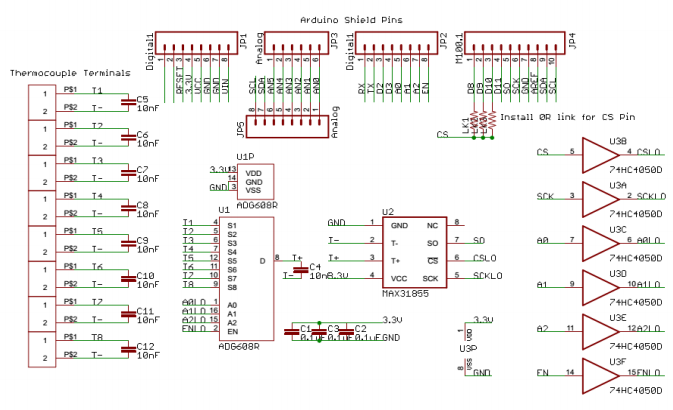

Hi hat jemand bisher Erfahrung mit dem ADG608 gemacht? Nach Datenblatt
hat der Chip eine Schaltzeit von einigen 100ns allerdings habe ich erst
nach einer Wartezeit von 150ms ein vernünftiges Signal, sprich kein
Übersprechen.
Hab ich irgendetwas im Datenblatt übersehen?
Ich habe Enable immer auf On und schalte die 3 Muxer Eingänge durch.

Falls es hilft:
Im Detail geht es um diese Schaltung
http://oceancontrols.com.au/KTA-259V3.html
Ich weiß jetzt nicht was du dir als Zeitdiagramm erhoffst: Wie schon im
ersten Post erwähnt schalte ich die Muxeingänge A0l bis A2l nacheinander
durch. Wenn ich zu schnell bin hat der Chip ADG608 scheinbar nicht
geschaltet, da das Ergebnis des vorherigen Kanals noch anliegt. Wenn ich
die Schaltzeit auf 150ms setze funktioniert alles problemlos.
