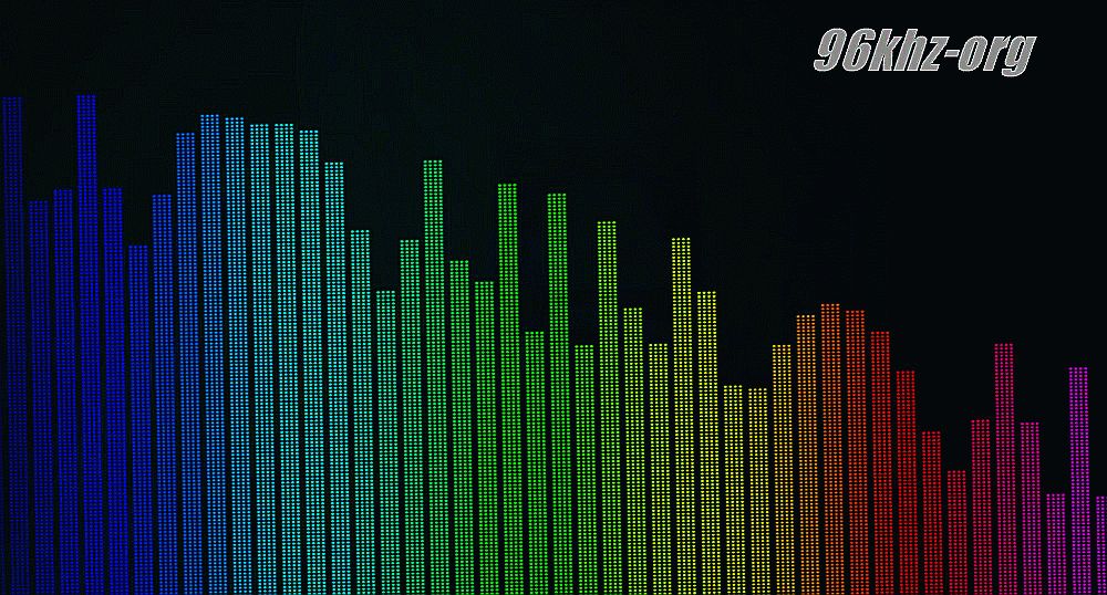

Daher sehe ich als Display für eine Audio FFT mindestens einen 24-Zöller
mit ausreichender Punktauflösung und entsprechender Ansteuerung:
http://www.96khz.org/htm/spectrumanalyzer2
