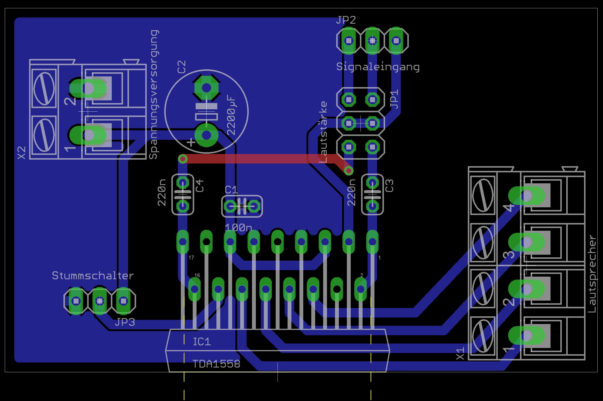

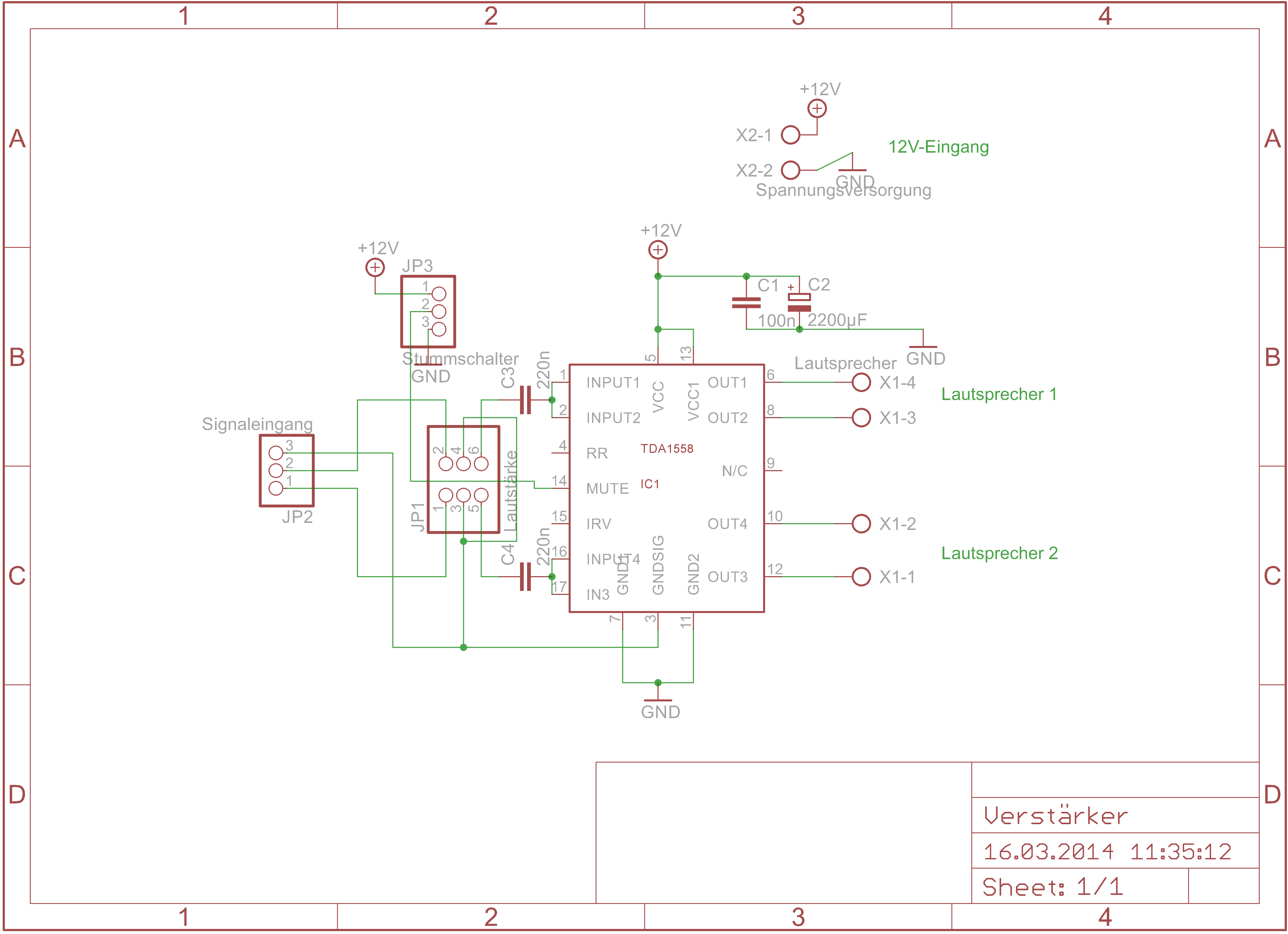

Hallo, ich würde gerne eure Meinung zu dem Audioverstärker im Anhang hören. Also im speziellen zum Platinenlayout. Der Verstärker soll ganz einfach das Signal eines MP3-Players für Lautsprecher (FRS 8) verstärken. Als IC setze ich dafür den TDA1558Q ein (weil es der einzige war, den es m.W.n. bei Reichelt gibt). Da es meine erste Schaltung dieser Art (Verstärker) ist, würde ich gerne wissen, ob bzw. was ich noch verbessern muss. Dankeschön! Alex
Vermutlich werden GND und AGND eine Verbindung brauchen. Die Belegung deines Lautstärke-Steckers könntest du so gestalten, daß ein Poti 1:1 verdrahtet werden kann. (für die Schönheit)
Ah, ok. Das die Signalmasse an die normale Masse mit ran sollte wusste ich nicht. Die Belegung für die Lautstärke ändere ich noch. Ich hatte zwar schon ein Stereopoti rausgesucht, aber mir noch nicht die Belegung zu Gemüte geführt. Dankeschön! Alex
