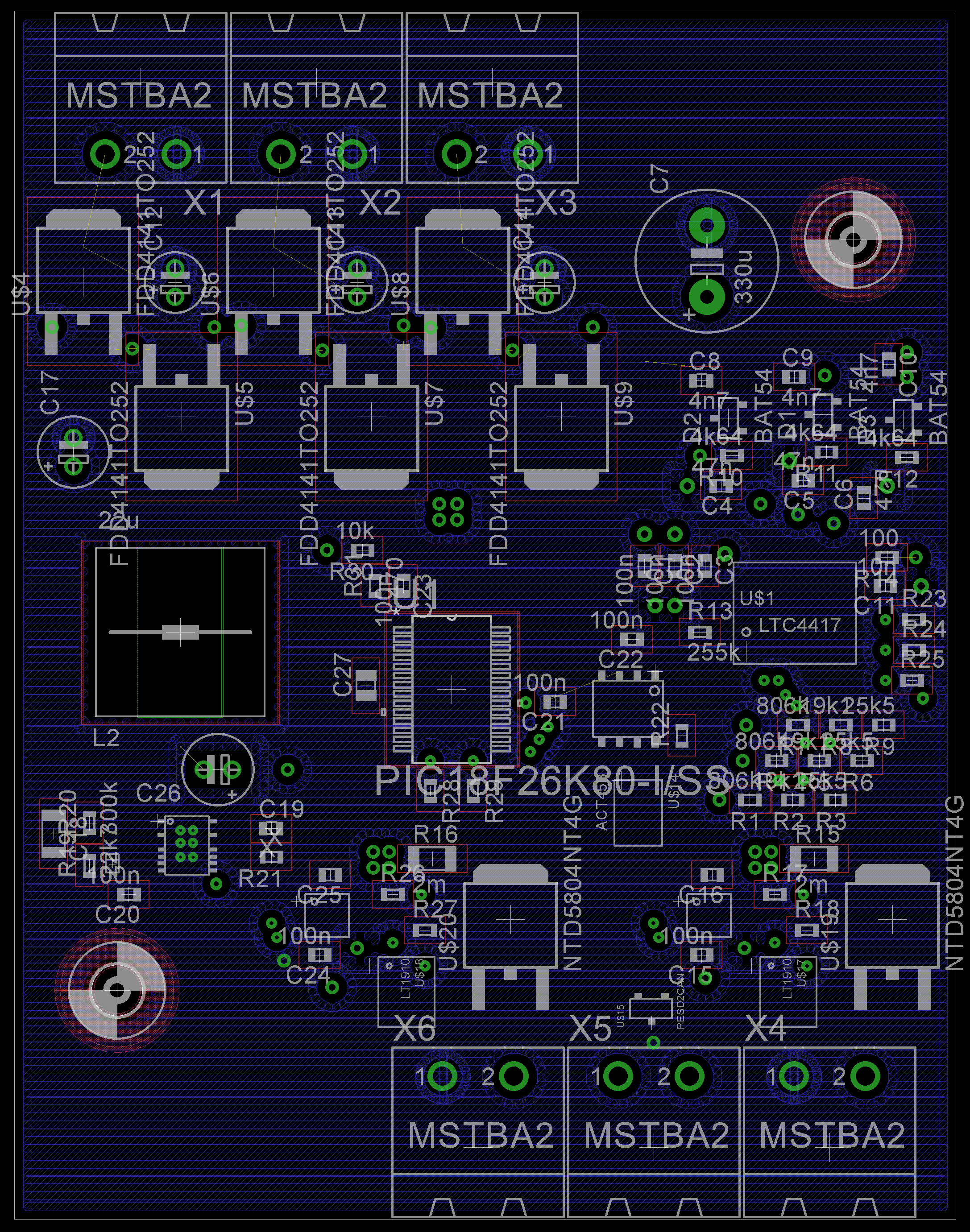

ich bräuchte euren Rat bei einem meiner Layouts.
Vielleicht erstmal etwas zu dem Modul: Es besitzt oben 3
Spannungseingänge mit einer max Spannung von 34V DC und schaltet immer
den Eingang mit der höchsten Priorität und der eine Spannung zwischen
19V-34V DC hat auf die beide Ausgänge. Es ist auch eine
Ausgangsleistungsmessung vorhanden um gegebenfalls abschalten zu können.
Unten zwischen den beiden Augängen befindet sich eine CAN-Schnittstelle
und als uC kommt ein PIC18 zum einsatz.
Ich habe noch nicht so viele Erfahrungen mit einem so umfangreichen
Layout und hätte da ein paar Fragen und ich hoffe ihr könnt sie mir
beantworten.

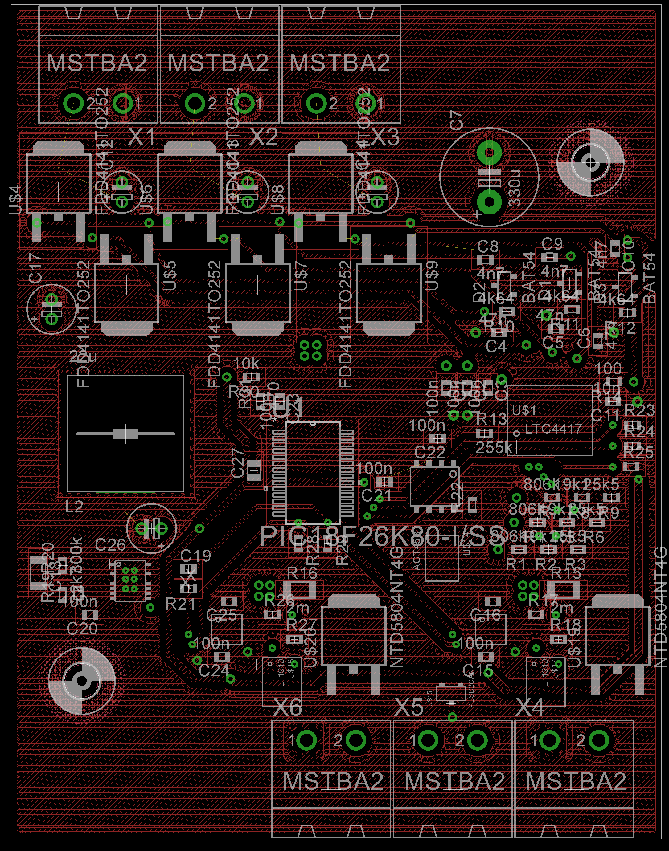

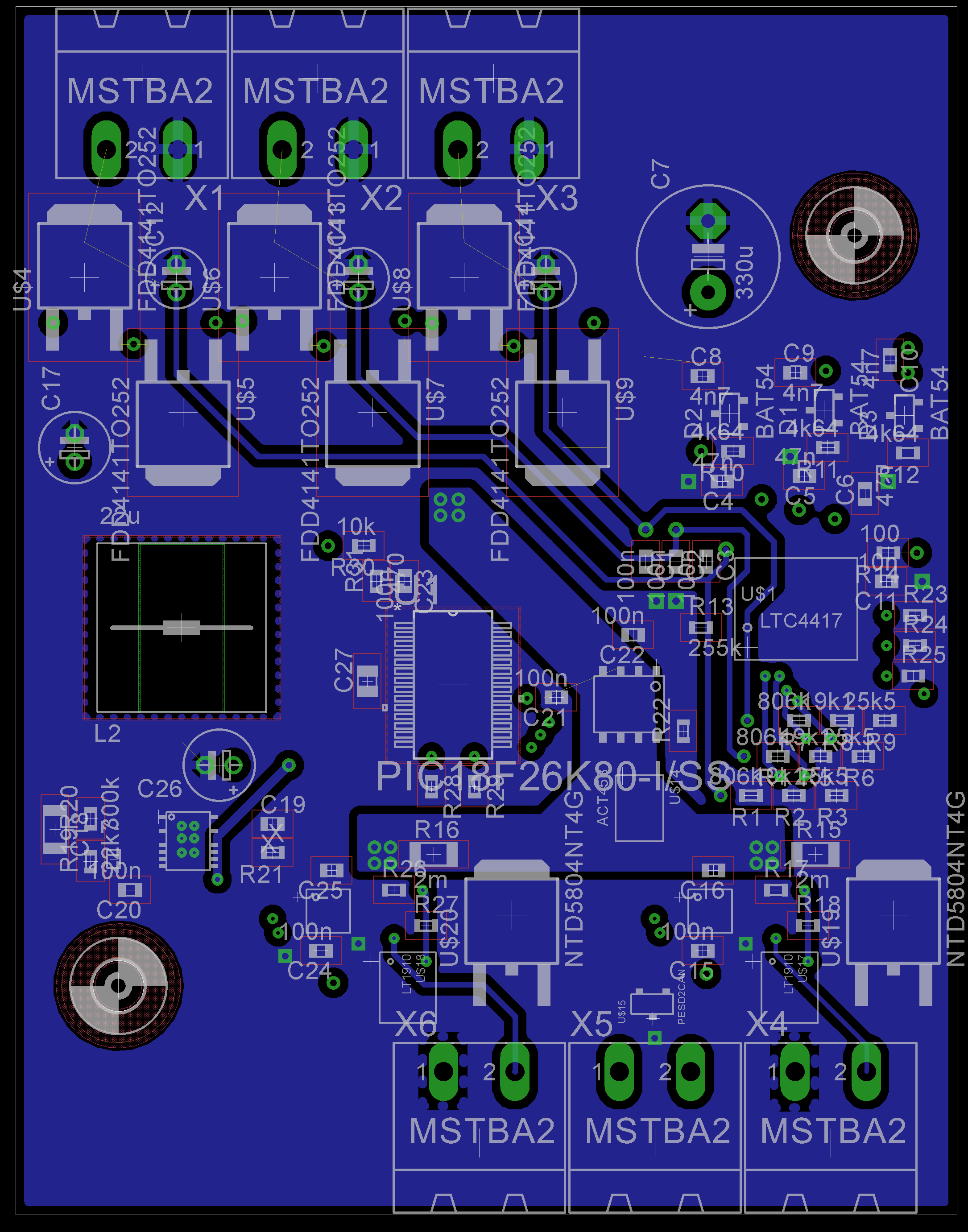

1. Da die Ausgangsströme bis zu 5A betragen können, habe ich den Layer 3
nur die GND-Eingang zu GND-Ausgang reserviert. GND von dem Digitalteil
läuft auf den übrigen Layern zu den Eingangssteckern und ist dort dan
logischerweise per Sternschaltung mit der restlichen GND verbunden. Soll
ich dies Beibehalten oder sollte ich in Layer3 nicht die gesamte Fläche
nutzen, sondern eher Leitungen ziehen? Ich frage aus sicht der EMV.

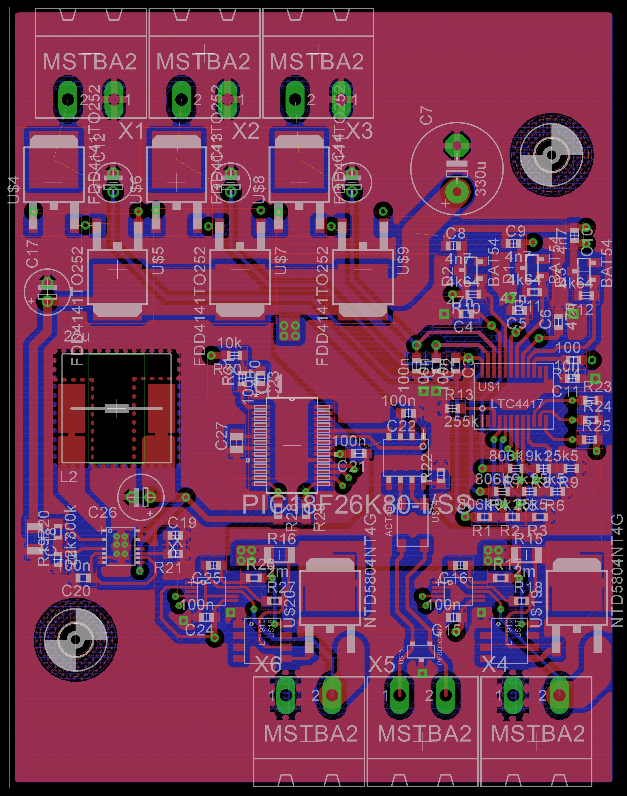

2. UM GND von Digital-GND zu trennen habe ich im Layer3 die GND
Durchkontaktierungen mit hilfe von GND-Polygonen in der cutout
Konfiguration umschlossen. Ich habe so etwas in eagle noch nicht
fertigen lassen aber ich gehe mal davon aus, dass die Polygonumrisse (
diese gestrichelten Begrenzungen ) nicht im fertigen Layout vorhanden
sind ?
3. Was sagt Ihr zu dem Schaltregler Layout ? Schaltregler habe ich schon
gelayoutet, aber jeder ist etwas anderes/ oder ich habe was übersehen.
Die FB-Leitung ist die Durchkontaktierung rechts von dem ELKO.
Das Layout ist wie Ihr sehen könnt noch nicht ganz fertig, hier und da
fehlen noch Verbindungen aber das dürfte meine Fragen nicht stören. Wenn
euch sonst noch etwas auffällt, ich freue mich über jede Kritik.
