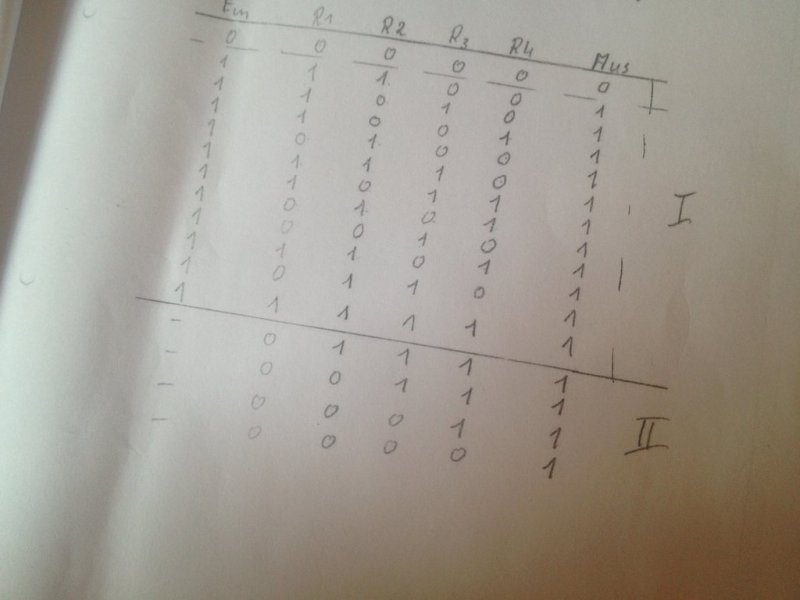

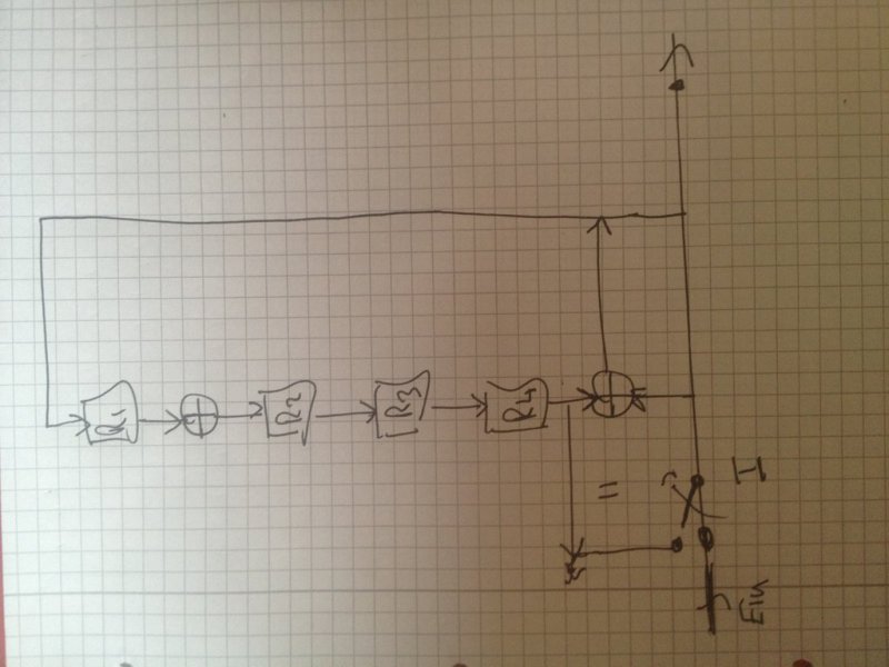

Hallo zusammen ,
Gegeben ist die Schaltung
Die frage lautet :
Bestimmen Sie die Zeichenfolge (Codewort) am Ausgang über den Kompletten
Codiervorgang (SchaltungI und II).
Legen Sie dazu eine Tabelle an , die auch die Registerinhalte aufführt.
und vorher wurde nach Generatorpolynom gefragt und das wäre D^4+D+1
und die lösung für die frage habe ich auch gepostet (2Bild tabelle)
Aber wie er drauf gekommen ist ?
ich würde mich freuen wenn jemanden mmir helfen könnte .
MFG
