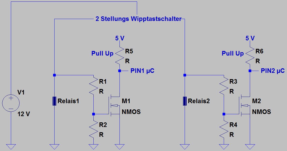

Hallo Zusammen,
ich polle mit meinem dsPIC30F6012 zwei seiner PINs auf einen negativen
Eingang um den Zustand von einem elektropneumatischen Wegeventil
abzufragen. Relais 1 bzw. 2 stellt den Zustand des Relais dar. Wird der
Taster auf eine Stellung gedrückt, zieht das jeweilige Relais an und
schaltet dazu noch einen Mosfet. Der Mosfet schaltet den Eingang des µC
auf Masse um somit den Low Pegel zu erreichen. Der Taster ist bereits
per Software entprellt, die Entladung der Spule macht mir aber noch
Probleme...

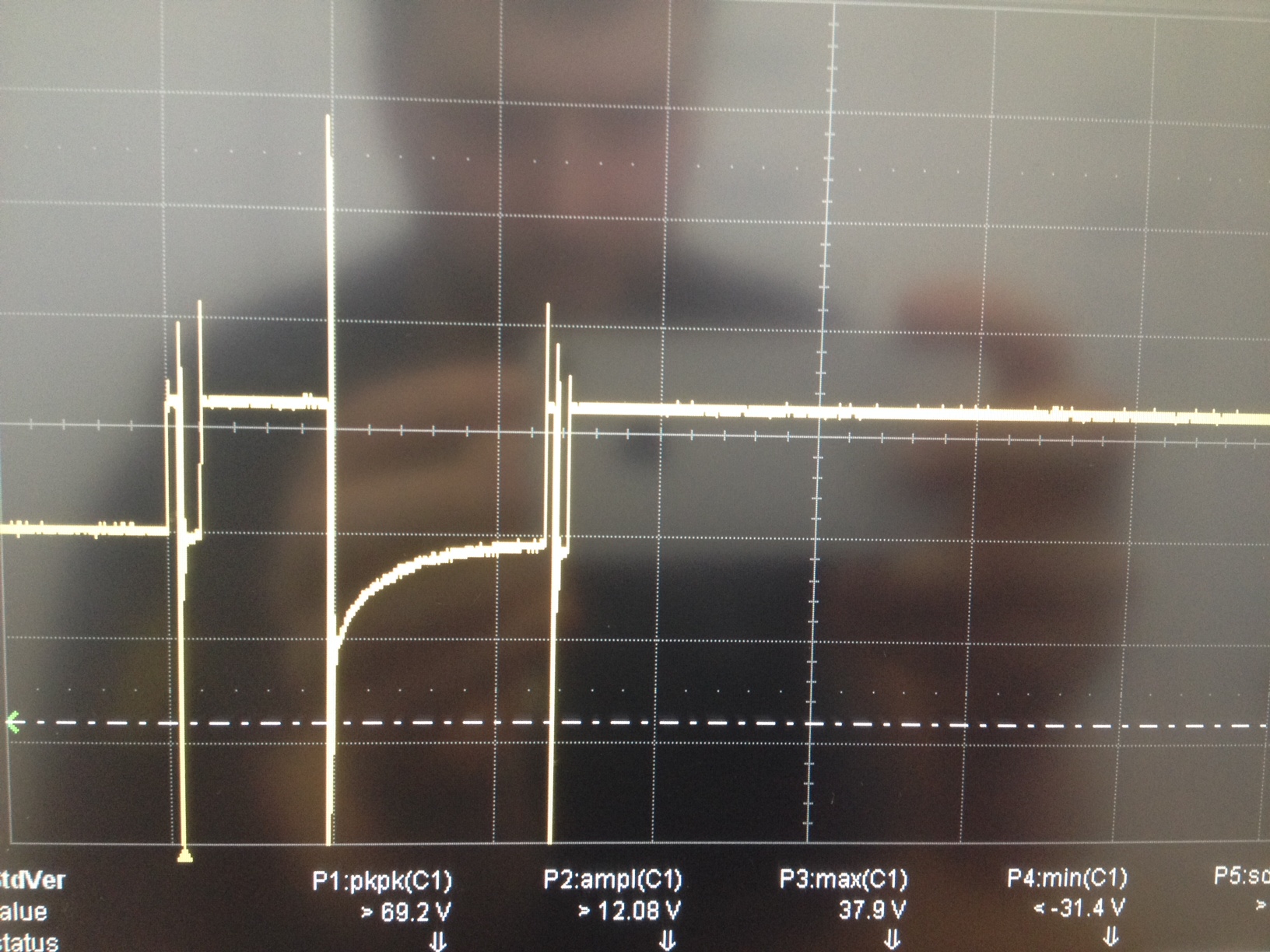

Anbei die Schaltung und eine Aufnahme mit dem Oszi eines kurzen
Tastendrucks. Die Kontakte bei der Aufnahmen wurden am Gate des Mosfets
und an Masse angeschlossen.
Meine Idee wäre jetzt die Spannung vllt. über ein RC Glied, parallel zum
Relais zu glätten.
Was haltet ihr von der Idee, bzw. habt ihr andere Vorschläge den Zustand
des Relais abzufragen?
